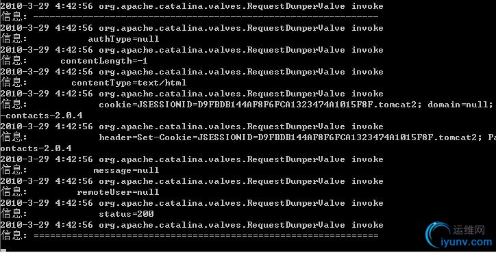

  4.测试
  1) 先启动apache服务器httpd
  2) 启动名为tomcat2的服务器
在浏览器中输入访问地址http://localhost/test/index.html
可以看到请求被转发到了tomcat2进行处理

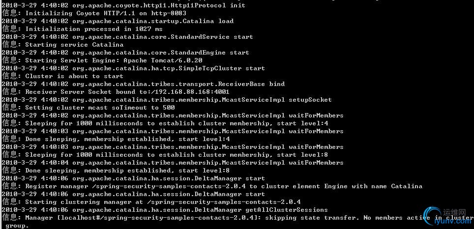

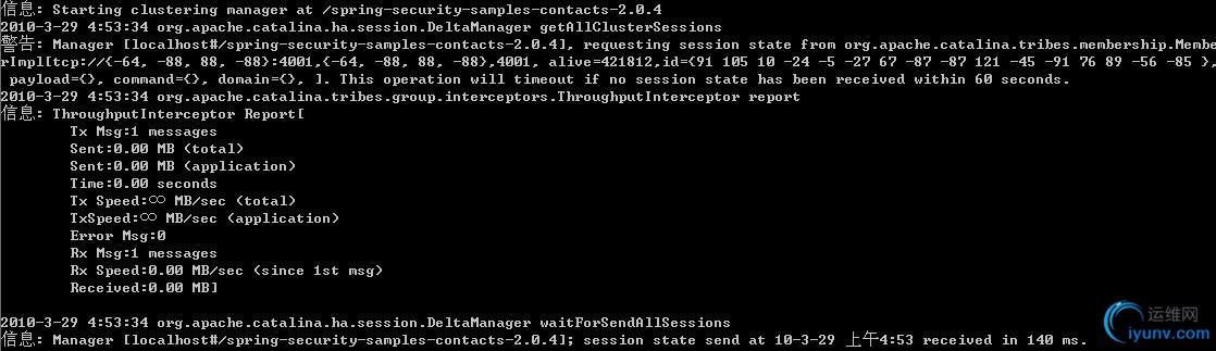

  3)启动tomcat 1 ,界面如下

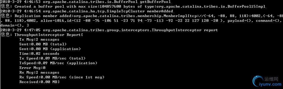

可以发现,tomcat1启动后搜索到了tomcat2实例,并进行了session复制。在tomcat2的控制台也可以找到如下输出
4)关闭tomcat 2,后继续刷新url访问。tomcat1控制台中输出的session 依然与之前tomcat2中的一致,并且在session中保存的属性值仍然有效。
