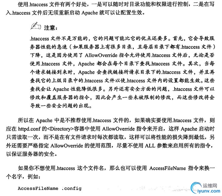

  .htaccess文件:
   注意:配置了httpd.conf文件后需要重新启动httpd后配置才会生效!
