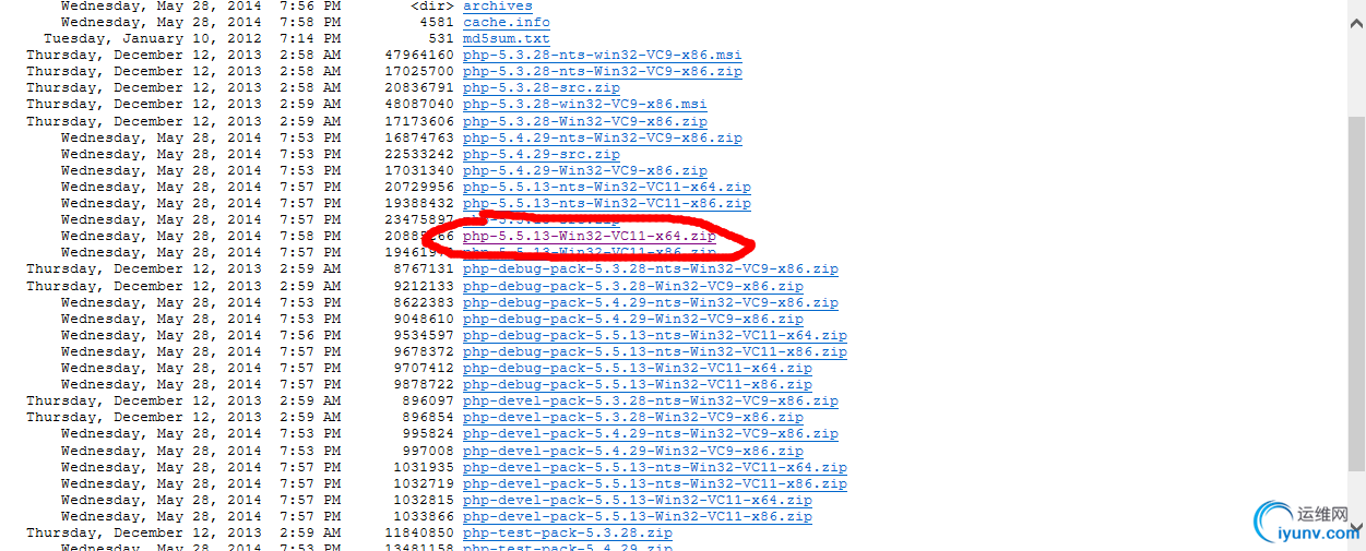

  2、下载PHP:同样的我开始在官网下载了最新版的(网址:(http://windows.php.net/downloads/releases/)
  但是后来配置好后又有问题。

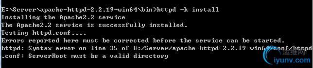

  3、执行httpd -k install
  此处出现问题:failed to open the winNT service manager
  解决:原来是软件安装时与windows7的“用户账户控制”(UAC)冲突,只要先关闭UAC(控制面板-用户账户和家庭安全-系统和安全-操作中心,里面有“更改用户账户控制设置”,改成从不通知,完成后会提示重启,此时需要重启一下)再安装就没问题了,安装完后可以再修改回来。

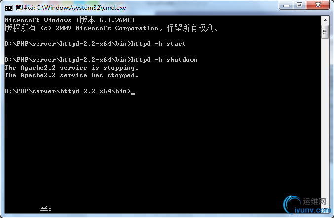

  5、再次在 命令提示符 执行httpd -k start 没有错误即apache服务启动成功
6、关闭Apache服务器:执行httpd -k shutdown

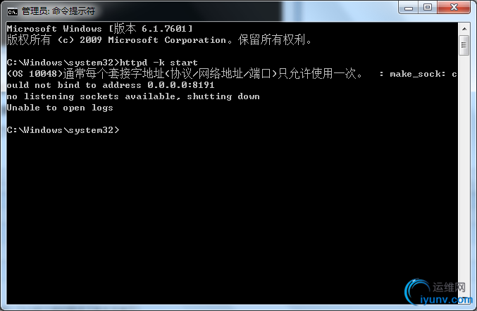

  2、“(OS 10013)以一种访问权限不允许的方式做了一个访问套接字的尝试。 : make_sock: could not bind to address 0.0.0.0:80”
  解决:改端口,打开.\apache\conf\httpd.conf,将其中的所有80改为81,保存后重新启动apache的,OK。
  改完端口就要以下面网址访问:http://localhost:81/test.php

  端口被占用,修改端口!!!
