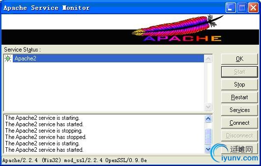

1.3.1            Apache配置
  编辑apache的conf目录下的httpd.conf文件,将#LoadModule ssl_module modules/mod_ssl.so前的#删除,使得Apache启动时加载mod_ssl.so模块。重新启动apache,如果看到下列画面,说明 mod_ssl.so已经加载成功。
1.3.2            OpenSSL配置
