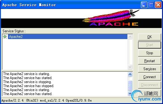

软件安装
  (1)   运行Win32OpenSSL-0_9_8e.exe安装OpenSSL;
  (2)   运行apache_2.2.4-win32-x86-openssl-0.9.8d.msi安装apache。
  如果想使用最新版的OpenSSL,则应删除apache安装目录下的libeay32.dll与ssleay32.dll两个文件,迫使Apache使用OpenSSL安装在c:"windows"system32下的两个最新文件。
