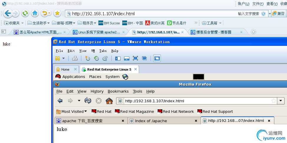

  访问一下apache默认页是否能打开,http://ip:80/index.html
  我虚拟机和宿主机使用的是桥接,也能成功从宿主机访问Apache默认页面和自己创建的页面。
