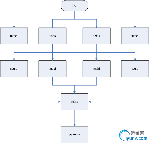

  因此如果从图形来分析的话,nginx作为最前端的web cache系统,通常的架构如下:
  这个结构的优点:
  • 可以使用nginx前端进行诸多复杂的配置,这些配置从前在squid是没法做或者做起来比较麻烦的,比如针对目录的防盗链。
  • nginx前端可以直接转发部分不需要缓存的请求。
  • 因为nginx效率高于squid,所以某些情况下可以利用nginx的缓存来减轻squid压力。
  • 可以实现url hash等分配策略
  • 可以在最前端开启gzip压缩,这样后面的squid缓存的纯粹是无压缩文档,可以避免很多无谓的穿透。
  • 因为nginx稳定性比较高,所以lvs不需要经常调整,通过nginx调整就可以。
  • squid的文件打开数按默认的1024就绰绰有余,不过处理的请求可一个都不会少。
  • 可以启用nginx的日志功能取代squid,这样做实时点击量统计时可以精确定位到url,不必要再用低效率的grep来过滤。
  • 因为nginx的负载能力高于squid,所以在用lvs分流时可以不必分得特别均衡,出现单点故障的几率比较低。

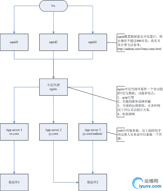

  nginx和squid配合搭建的web服务器前端系统架构:
  前端的lvs和squid,按照安装方法,把epoll打开,配置文件照搬,基本上问题不多。
  这个架构和app_squid架构的区别,也是关键点就是:加入了一级中层代理,中层代理的好处实在太多了:
  • gzip压缩:压缩可以通过nginx做,这样,后台应用服务器不管是apache、resin、lighttpd甚至iis或其他古怪服务器,都不用考虑压缩的功能问题。
  • 负载均衡和故障屏蔽:nginx可以作为负载均衡代理使用,并有故障屏蔽功能,这样,根据目录甚至一个正则表达式来制定负载均衡策略变成了小case。
  • 方便的运维管理,在各种情况下可以灵活制订方案。
  • 权限清晰:这台机器就是不写程序的维护人员负责,程序员一般不需要管理这台机器,这样假如出现故障,很容易能找到正确的人。对于应用服务器和数据库服务器,最好是从维护人员的视线中消失,我的目标是,这些服务只要能跑得起来就可以了,其它的事情全部可以在外部处理掉。
