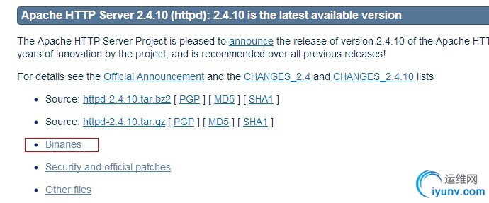

  打开下载页面(http://httpd.apache.org/download.cgi),找到最新版本,点击下面的Binaries。
  进入win32下载页面,可以看到不同版本的msi文件,下载自己需要的版本安装即可。

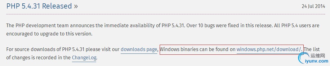

  PHP的官方网站为:http://php.net,官网提供了windows版本的下载链接,如下图:

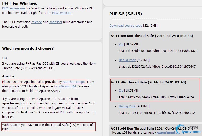

  在PHP windows版本下载页面的左边有关于版本选择的说明文字,一定要仔细阅读。这段文字明确建议我们Apache应选择Lounge版本,同时PHP应使用线程安全(TS)版本。

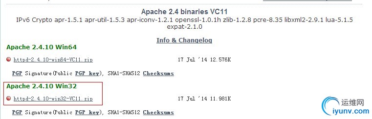

  进入Apache Lounge的下载页面(http://www.apachelounge.com/download),下载所需的版本:
  具体安装和配置步骤如下
  1. 下载windows版本的Apache和PHP,这里我选择的都是采用VC11编译的32位版本。
  Apache-2.4.10:http://www.apachelounge.com/download/VC11/binaries/httpd-2.4.10-win32-VC11.zip
  PHP-5.5.15:http://windows.php.net/downloads/releases/php-5.5.15-Win32-VC11-x86.zip

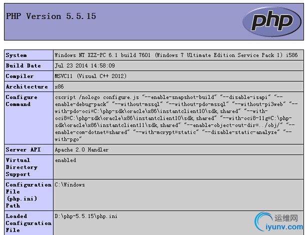

  8. 在Apache24\htdocs目录下新建一个phpinfo.php文件,输入如下PHP代码:
  然后在浏览器中访问http://127.0.0.1/phpinfo.php,如果显示下面的页面则表面PHP工作正常:
  至此,Apache+PHP的基本开发环境搭建完毕。
