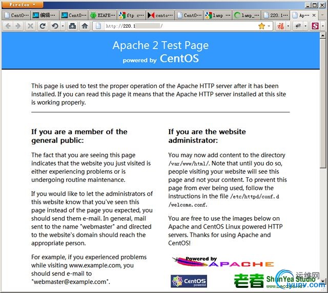

二、安装 Apache 组件
  由于 CentOS 已经封装了 Apache,直接运行安装:
[iyunv@localhost ~]# yum install httpd  同样配置系统让 Apache 随系统启动:
[iyunv@localhost ~]# chkconfig --levels 235 httpd on  配置完毕,启动 Apache:
[iyunv@localhost ~]# /etc/init.d/httpd start  此时已经可以访问你的服务器,不出意外的话,能够看到 “Apache 2 Test Page powered by CentOS” 的测试页面。注意,如果其他机器访问这台服务无法显示这个页面,而直接在这台服务器上可以访问的话,一般情况下是 CentOS 自带的防火墙禁止了。你只需要进入防火墙,将 “WWW” 对应的 “80” 端口打开即可。
  注意:在 CentOS 中 Apache 的默认根目录是 /var/www/html,配置文件 /etc/httpd/conf/httpd.conf。其他配置存储在 /etc/httpd/conf.d/ 目录。

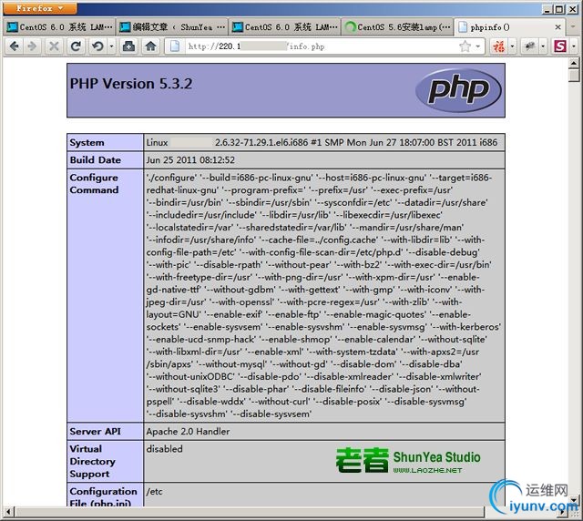

  这步实际上可以省略,但是为了测试是否安装成功,你可以新建一个 PHP 页面进行测试,使用 vim 编辑器新建:
[iyunv@localhost ~]# vi /var/www/html/info.php  按 “i” 键进行编辑,输入:
  编辑完毕,按 “ESC” 键退出编辑模式,接着输入:
:wq  然后回车,即保存并退出。
  此时你可以访问你的站点地址,例如 “http://192.168.1.2/info.php”,查看是否能看到相关的 PHP 信息。
  看到这样的图,就说明 PHP 安装成功了。

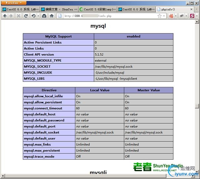

五、将 PHP 模块和 MySQL 模块关联起来
  还需要将 PHP 和 MySQL 关联起来,才能正常工作。搜索模块:
[iyunv@localhost ~]# yum search php  安装相关模块:
[iyunv@localhost ~]# yum install -y php-mysql php-gd php-imap php-ldap php-odbc php-pear php-xml php-xmlrpc  需要重启 Apache 模块才能生效:
[iyunv@localhost ~]# /etc/init.d/httpd restart  再次刷新刚才建立的 “info.php” 页面,往下拉找到相关 MySQL 模块,看是否检测到相关信息。
  如果看到如上图相关信息,则说明 MySQL 工作正常了。
