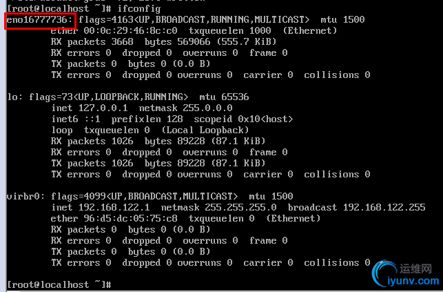

今天又从Centos 6.5装回了Centos 7,毕竟还是要顺应潮流嘛。安装完成之后,发现发现CentOS 7默认的网卡名称是eno16777736,如图所示:
像我这种有轻微强迫症的人看到这个名字总感觉不爽,于是偏要把eno16777736改成以前版本的eth0,那就开始吧。

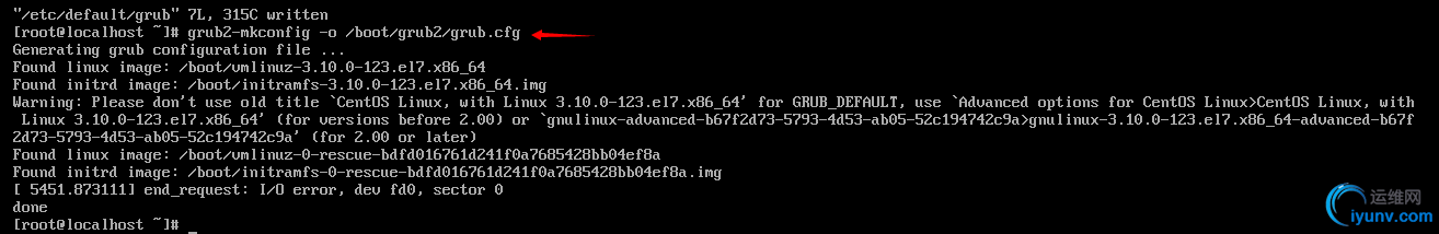

紧接着,执行如下命令:
1.grub2-mkconfig -o /boot/grub2/grub.cfg
效果如下:
