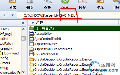

  问题3:当项目发布到服务器后,经常性的,(未能添加引用程序集****************),想必大家肯定遇到这个,这个你可以在你本机上的C:\windows\assimble\下找到程序集,拷过去就OK了,如何考呢,  告诉大家一个方法(用好压软件打开,在地址栏输入路径)
  拷过去,OK,
