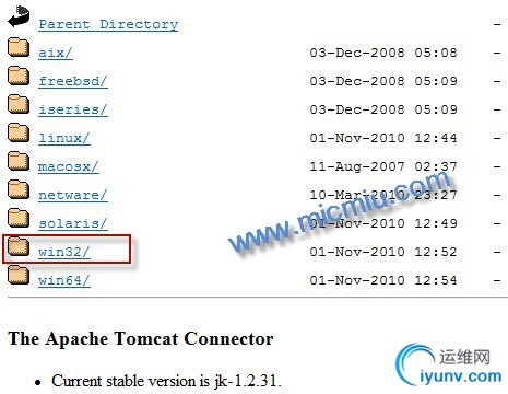

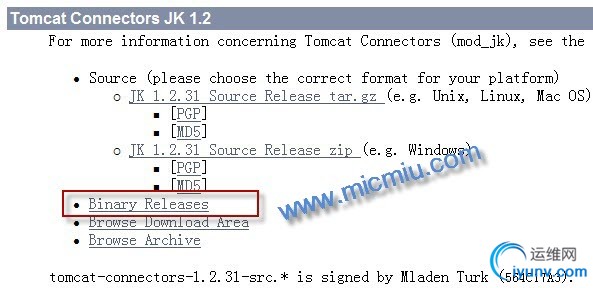

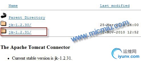

打开tomcat 的主页:http://tomcat.apache.org,左侧download页面:
  选择图中红色标注的链接打开如下:
  选择图中红色标注的链接打开如下:
  选择图中红色标注的链接打开如下:
  选择图中红色标注的链接打开如下:

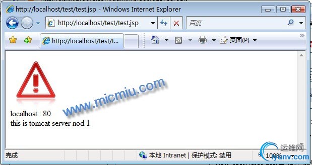

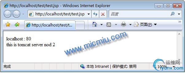

  [2#]测试负载均衡

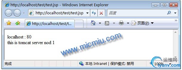

启动好两个tomcat和apache,在浏览器里输入http://localhost/test/test.jsp回车,不断刷新页面会看到两个页面交替显示如下:

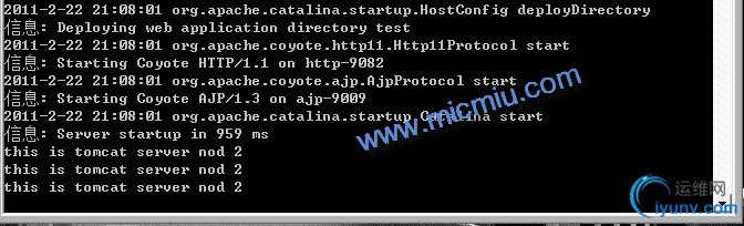

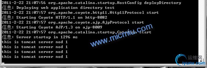

  同时可以观察到两个tomcat的后台窗口会交替打印日志信息:
  到此基本实现了负载均衡的配置。

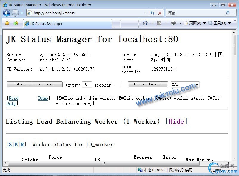

  在浏览器里地址栏里输入http://localhost/jkstatus回车,可以看到当前的server的一些运行情况:
