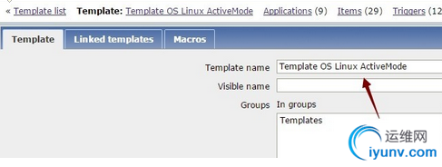

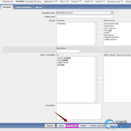

建议完整克隆一个Template OS Linux 模板来改,需要调整的地方就是:
然后修改克隆的模板名称

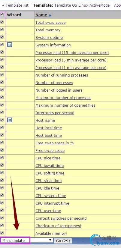

然后修改每一个 item 的监控模式
全部勾选

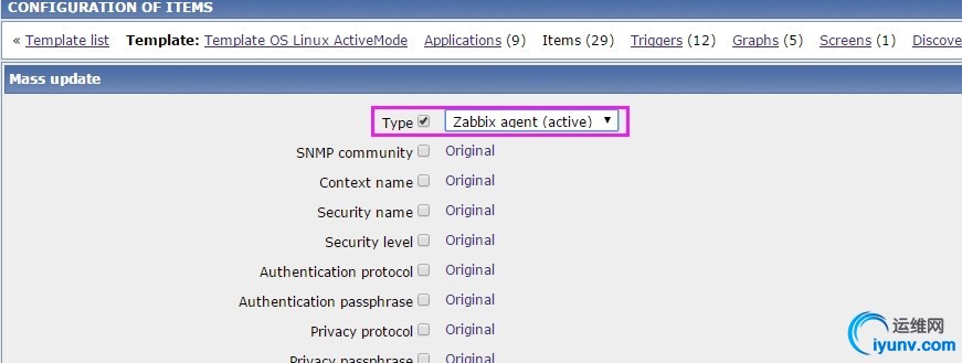

然后选择 Mass update 批量修改
修改这里
wKiom1W8oqLBesG-AAGvL17Lkug178.jpg 修改为 active 模式,保存

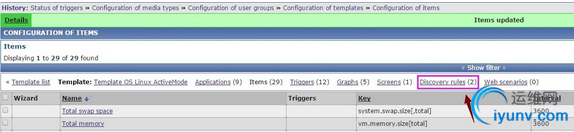

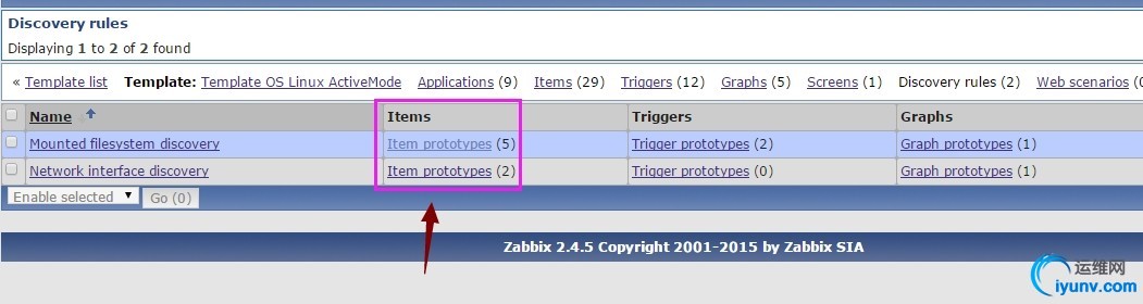

然后选择 自动发现策略
QQ截图20160620175911.png 同样将里面的监控项修改为 active 模式并保存。

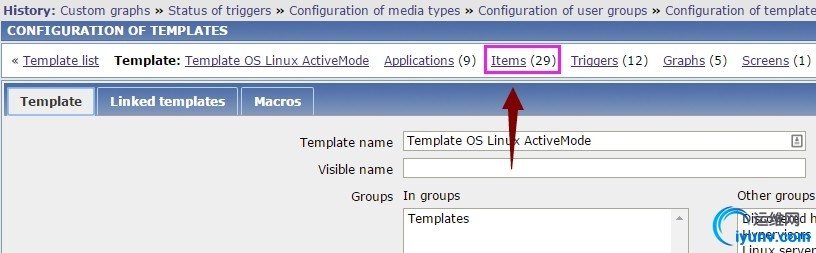

点击items
wKioL1W8pX6wBMaHAAJfchGLacY152.jpg 同样将里面的监控项修改为 active 模式并保存。

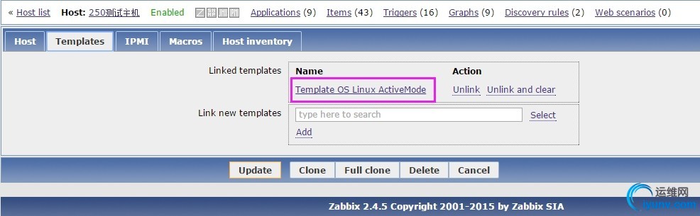

第二页关联监控模板
wKiom1W8pEiC80aYAAJjE1JrhZc358.jpg 保存
