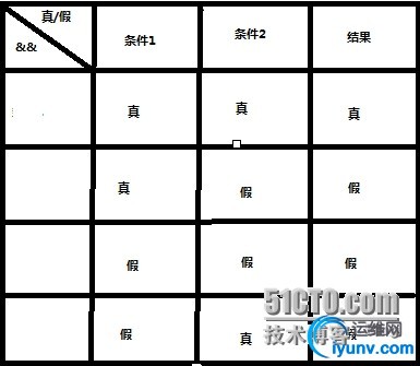

综合实例: 测试文件类型
多个条件的联合
-a 或 &&  : 逻辑与,当两个条件都为真时,结果才为真,有一个假即为假
-o 或 ||    : 逻辑或 ,当两个条件都为假时,结果才为假,有一个真即为真
