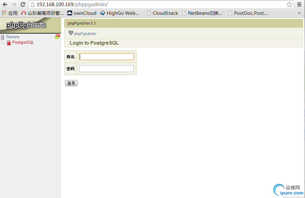

  五、以上配置完毕后,在terminal中重启apache服务:service httpd restart
  到浏览器中输入地址:http://ip:port/ phppgadmin   (默认端口80 可以省略)
  正常会出现phppgadmin的管理界面。
