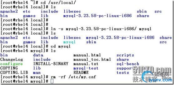

1.1.1.3. 然后我们进入到目录来查看我们释放的目录。然后我们来通过命令“ln”建立该目录符号连接为MySQL;然后进入“/usr/local/mysql”然后我们来删除“/etc/my.cnf”。如图1-3所示:

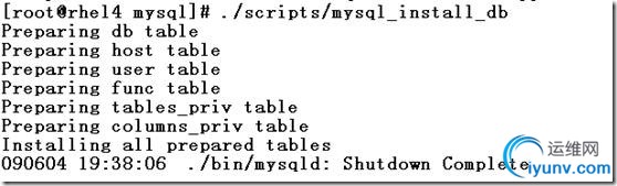

1.1.1.4. 然后我们在“/usr/local/mysql”中执行“mysql_install_db”命令来初始化MySQL服务器中的数据库;如图1-4所示:

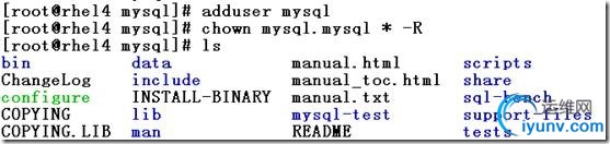

1.1.1.5. 然后我们创建用户并且来修改创建的用户的属组和属主;以及指定到所以的用户中。如图1-5所示:

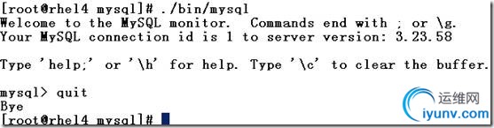

1.1.1.7. 我们在为管理员设置密码完成之后,我们来测试(执行CREATE DATABASE phpbb)执行mysql程序可以进入mysql数据库的交互界面;在使用mysql命令中需要使用“-u”选项来指定登陆数据库使用的用户名,使用 “-p”选项来设置提示用户输入口令。我们需要注意的是我们这里所创建的用户需要在后面的PHP环境中使用,包括PHP用户的Root用户和密码。如图 1-7所示:

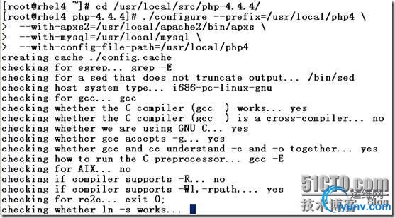

2.1.1.3.当释放完成之后我们需要进入PHP—4.4.4子目录,并使用“./configure”命令 来进行编译前的准备工作。在安装时候“——prefix”设置PHP程序的安装路径;“——with——apxs2”是提供模块安装的位置;“—— with——mysql”设置是mysql服务器的安装位置。“——with——config——file——path”设置PHP程序的配置文件所在的 位置;具体如图2-3所示:

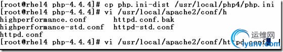

2.1.1.4.然后我们通过“make; make install”来安装PHP程序;(大约需要很长的一段时间)。 2.1.1.5.当编译和安装过程完成之后,PHP程序就已经安装到了linux系统中了。但是PHP程序还没有配置文件,需要将PHP的配置模板文件 PHP.ini-dist复制到PHP的配置文件的目录中如图2-5所示:

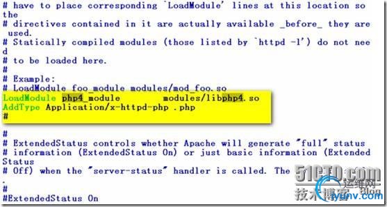

2.1.1.6.复制完成之后我们需要在Apache服务器中设置,我们需要在如图2-6所示的界面中来添加一 行,但是要保证上面的一行是绝对存在的,当确定之后我们在下面直接添加一行;在查找的时候我们可以通过关键字来查找;(“/usr/local /apachew/conf/httpd.conf”绝对路径)如图2-6所示:

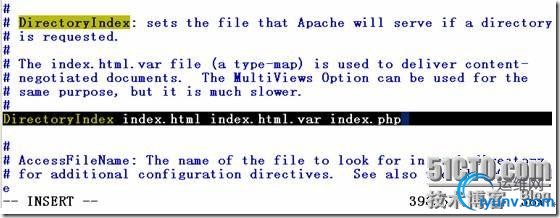

2.1.1.7.然后我们按照同样的方法在相同的配置文件中,找到“DiretoryIndex”,然后我们在找到的文件行中添加“index.php”。如图2-7所示:

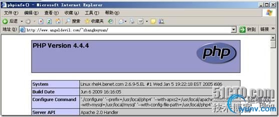

2.1.1.9.当我们做完一切的工作之后我们来重启服务,在为了安全起见我们先杀掉所有“httpd”的进程,然后在重启服务;如图2-9所示;
2.1.1.10.然后我们通过访问虚拟主机的主页来显示我们搭建的php页面信息。如图2-10所示:这样我们就完成php的安装,但是我们在接下来的时间里我们来安装php论坛系统。

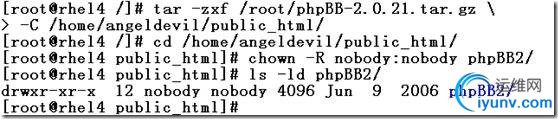

三、安装和部署PHP论坛; PHP是优秀的论坛程序,其运行环境为LAMP(关于LAMP我们在这里就不做详细的讲解了)是典型的架构程序,我们在这里配置完成的LAMP环境中的安 装和配置过程。 3.1.1.1.首先我们要保证PHPBB软件包能够在“/root”中,如图3-1所示:
3.1.1.2.然后把释放的文件放置到我们安装“PHP”软件包的地方,这里一定要注意;软件的目录一定要防止到相应的目录之中。并且为其配置相应的权限。如图3-2所示:

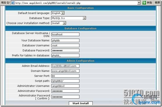

3.1.1.3.PHPBB程序的初始配置是采用WEB界面的方式,在网页浏览器中访问PHPBB程序的地址, 会在浏览器中显示如图3-3所示的界面;在该界面中用户需要设置phpBB程序安装和运行所需要的基本信息;基本信息包括的是DNS、数据库的名字、数据 库的密码、邮箱地址、访问的域名、使用登陆的用户名和密码等一些信息。

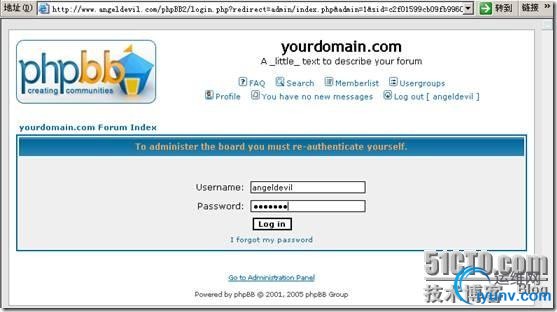

3.1.1.4.然后选择输入我们创建的用户名和密码;如图3-4所示:

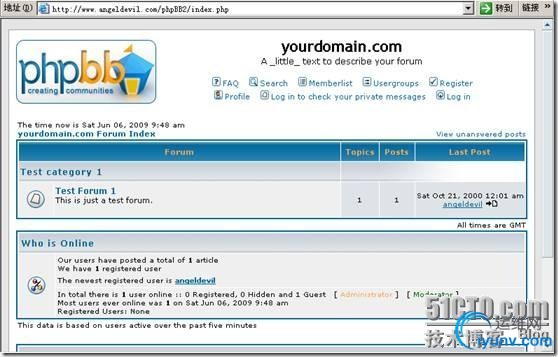

3.1.1.5.如图3-5所示是我们登陆上PHPBB用户的界面;当然在我们可以根据自己的爱好来管理自己的PHPBB论坛,这样整个试验就完成了。
