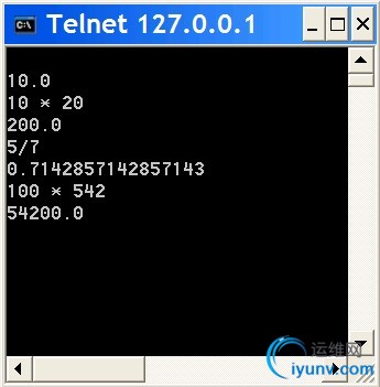

  清单 2 中,首先创建一个 org.apache.mina.transport.socket.nio.NioSocketAcceptor 的实例,由它提供 I/O 服务;接着获得该 I/O 服务的过滤器链,并添加两个新的过滤器,一个用来记录相关日志,另外一个用来在字节流和文本之间进行转换;最后配置 I/O 处理器。完成这些之后,通过 bind 方法来在特定的端口进行监听,接收连接。服务器启动之后,可以通过操作系统自带的 Telnet 工具来进行测试,如 图 2 所示。在输入表达式之后,计算结果会出现在下面一行。
图 2. 使用 Telnet 工具测试计算器服务

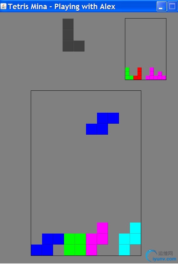

  上一节中给出了一个简单的基于 Apache MINA 的网络应用的实现,可以用来熟悉基本的架构。而在实际开发中,网络应用都是有一定复杂度的。下面会以一个比较复杂的联机游戏作为示例来详细介绍 Apache MINA 的概念、API 和典型用法。
  该联机游戏支持两个人进行俄罗斯方块的对战。这个游戏借鉴了 QQ 的“火拼俄罗斯”。用户在启动客户端之后,需要输入一个昵称进行注册。用户可以在“游戏大厅”中查看当前已注册的所有其它用户。当前用户可以选择另外的一个用户发送游戏邀请。邀请被接受之后就可以开始进行对战。在游戏过程中,当前用户可以看到对方的游戏状态,即方块的情况。该游戏的运行效果如 图 3 所示。
图 3. 联机游戏示例运行效果图

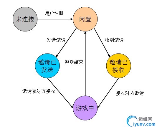

  状态机中两个重要的元素是状态以及状态之间的迁移。示例应用中客户端的状态以及迁移如 图 5 所示。
图 5. 联机游戏示例应用中客户端的状态以及迁移
  客户端初始化的时候,其状态为“未连接”,表示客户端还没有在服务器上面注册,此时还不能进行游戏;接着用户需要输入一个昵称来注册到服务器上面,完成之后状态迁移到“闲置”。此时客户端会接收到当前在线的所有其它用户的列表。当前用户可以邀请其它用户和他一块游戏,也可以接收来自其它用户的邀请。邀请发送出去之后,客户端的状态迁移到“邀请已发送”。如果接受了其它用户的邀请,客户端的状态迁移到“邀请已接收”。如果某个用户的邀请被另外一个用户接受的话,两个客户端的状态都会迁移到“游戏中”。

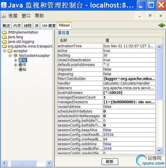

  JMX 集成
  Apache MINA 可以集成 JMX 来对网络应用进行管理和监测。下面通过对前面给出的计算器服务进行简单修改,来说明如何集成 JMX。所需的修改如 清单 12 所示。
清单 12. Apache MINA 与 JMX 的集成

  如 清单 12 所示,首先获取平台提供的受控 bean 的服务器,接着创建受控 bean(MBean)来包装想要管理和监测的对象,这里使用的是 I/O 连接器对象。最后把创建出来的受控 bean 注册到服务器即可。
  在启动计算器服务应用的时候,添加下面的启动参数:-Dcom.sun.management.jmxremote -Dcom.sun.management.jmxremote.port=8084 -Dcom.sun.management.jmxremote.authenticate=false -Dcom.sun.management.jmxremote.ssl=false,就启用了 JMX。接着通过 JVM 提供的“Java 监视和管理控制台”(运行 jconsole)就可以连接到此应用进行管理和监测了。监测的结果如 图 6 所示。
图 6. 通过“Java 监视和管理控制台”管理和监测基于 Apache MINA 的应用
