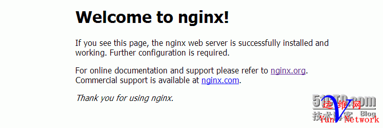

添加了防火墙规则之后,可以在浏览器看到nginx的默认首页了
004856748.png 先说一下基于ip的虚拟主机

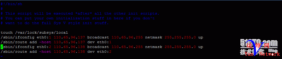

但是这样的配置在重启之后会失效
所以要把配置写入/etc/rc.local(系统启动会自动加载执行这个脚本)

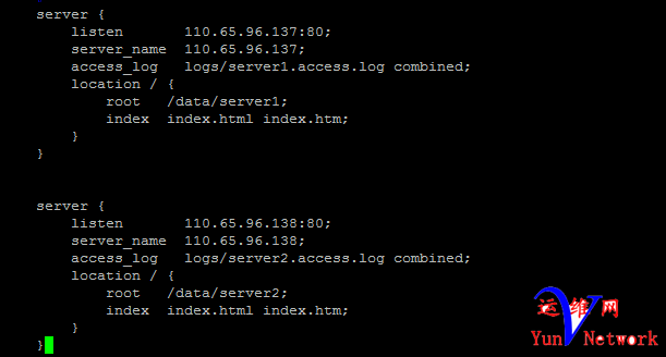

然后修改主配置文件,添加一下几行
然后重启nginx

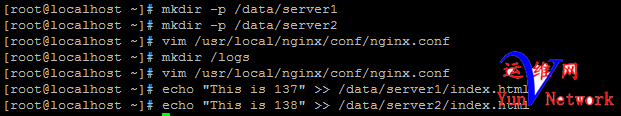

随便做个测试页
可以看到,不同的ip可以访问不同的主页,即不同的虚拟主机

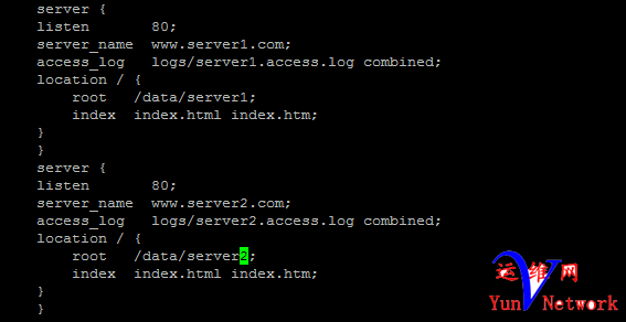

修改nginx的主配置文件
添加以上这些内容
重新读取配置文件

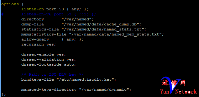

修改主配置文件

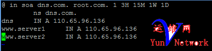

同时在/var/named/下创建一个server.com.zone
服务重启
