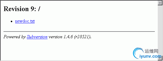

需要配置的就是这么多了,下面我们来试试看,在浏览器中输入http://localhost/svn,这里的80可以替换为你使用的端口,然后应该出现提示输入用户名,密码,输入htpasswd.exe中配置的用户和密码,在浏览器中应当出现你在SVNParentPath中设置的路径下的所有目录,点击版本库所在的目录,显示版本库中的文件,例如,我的浏览器重地址为http://localhost:8081/svn/sample_project/,显示内容如下图:

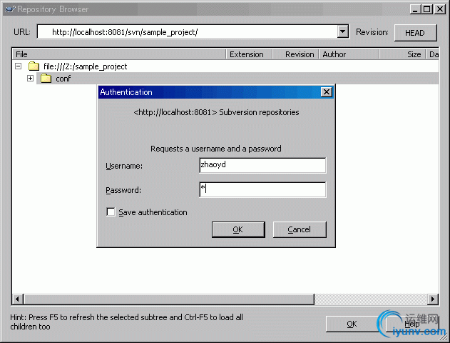

     这就表明已经能够正确通过Apache访问SVN版本库了,下面我们在TortoiseSVN中来访问看看,在TortoiseSVN的地址栏中输入http://localhost:8081/svn/sample_project/,按照提示输入用户名,密码,如图:

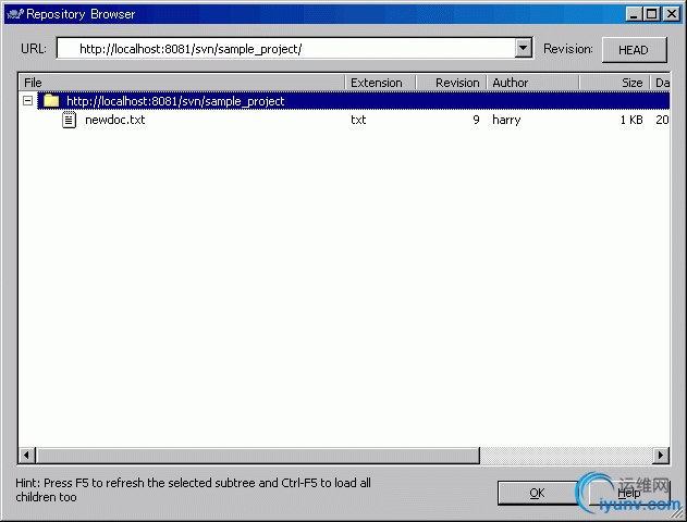

验证通过后,会看到下面的内容:

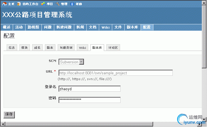

已经能够通过Apache访问SVN了,下面只需要在Redmine中再做一下配置就OK了,如下图:
     现在就可以在Redmine中以http方式访问版本库了。
