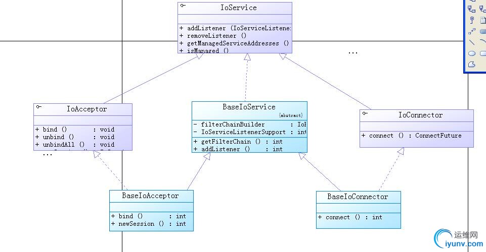

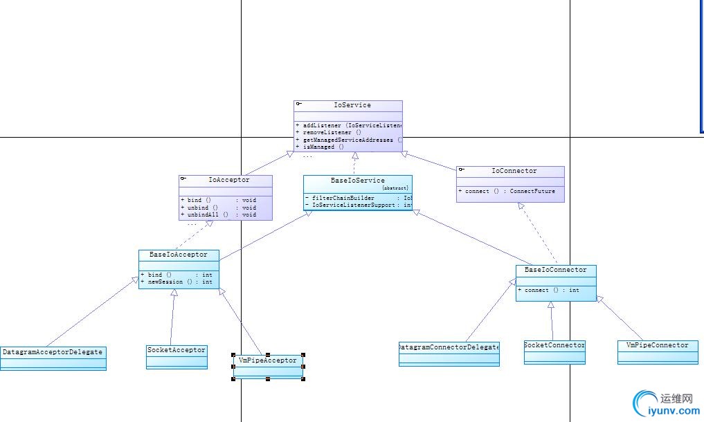

下面先给出Mina(入口程序)的整体架构图:
                                                                  Mina的整体架构图

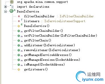

  这里先把IoService接口中要实现的方法和BaseIoService中实现的方法列举如下:
  通过对IoService和BaseIoService的比较可以发现,除了getDefaultConfig()这个方法没有在BaseIoService中实现之外,其他的方法都已经在BaseIoService实现了。这里就有一个问题,为什么BaseIoService只是实现了IoService的部分方法,而没有全部实现IoService的方法呢?通常都知道,接口中的方法是必须要由实现类来实现的,这点是毋庸置疑的。你可以写一个空方法,里面没有任何的逻辑处理,但是你的实现类中却不能没有该方法。但是在Mina中作为实现类的BaseIoService却没有IoService指定的方法getDefaultConfig(),难道Mina真的有独到之处?不是!仔细看看

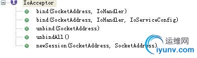

在讨论这个问题之前,还是先给出这两个类(接口)提供的方法,如下图:
  在讨论第一个问题的时候我们已经看过了BaseIoService的方法了,但是没有对这些方法的功能做些梳理,现在就对这些方法做些简单的介绍:
  getFilterChainBuilder()和setFilterChainBuilder():这两个方法主要是对一个服务的IoFilter的操作,关于IoFilter的详细介绍会在后面给出,现在你可以将其理解为是一个处理业务逻辑的模块,例如:黑名单的处理、数据的转换、日志信息的处理等等都可以在这个IoFilter中实现,它的工作原理和Servlet中的过滤器很相似。
  addListener()和removeListener():这两个方法通过名字看就可以理解了,就是给当前的服务添加和删除一个监听器,这个监听器主要是用于对当前连接到服务的IoSession进行管理,这个也会在后面做详细的讲解。
  getManagerServiceAddress()和getManagerSessions():这两个方法的功能比较相似,一个是获取当前服务所管理的远程地址,一个是获取当前服务所管理的会话IoSession,IoSession对SocketAddress做了一个完整的封装,你也
  可以先将这两个方法的功能理解为是一回事,具体的区别会在后面给出。isManaged():检测某个SocketAddress是否处于被管理的状态。
  getListeners():获取当前服务的监听器。
  看了上面对BaseIoService功能的介绍,现在我们可以理解BaseIoService提供的方法主要是用于对当前服务的管理。那么要管理一个服务,前提条件是这个服务必须存在,存在的前提是什么,就是要启动一个服务,或者是连接到一个远程主机上,这两个任务分别是IoAcceptor和IoConnector来完成的,此处要注意的是这两个对象都是接口,没有具体的实现,具体的实现会由下面介绍的它们相关的子类(SocketAcceptor等)来实现。这样IoAcceptor/IoConnector的功能我们就可以总结出来了,就是启动和停止一个服务。
  对于一个完整的服务来说,既要有启动这样的前提条件,还要有对服务的管理和对服务响应的逻辑处理,这两个缺一不可,回到第二个问题,BaseIoService和IoAcceptor(IoConnector)有什么区别?区别就在于它们实现的功能不一样,但都是为了一个完整的服务来打基础的,两者缺一都不能称为一个完整的服务。这三个都是IoService子类(子接口),oService只是提供了一些服务应该具有多基本的方法,BaseIoService提供了IoService部分方法的具体实现,而IoAcceptor(IoConnector)是对特定服务要具备的操作的做了一些扩展,这样一个服务完整的模型正在逐渐向我们清晰的展现出来。
  再次,讨论一下第三个问题。BaseIoAcceptor(BaseIoConnector)为什么不去直接实现IoService,而是又添加了IoAcceptor(IoConnector)?这个问题其实在上面已经有所涉及,为了达到对象复用的目的,所以Mina的设计者给出了一个BaseIoService,IoAcceptor(IoConnector)是实现一个特定服务必须要提供的一些方法。更具体一点,IoAcceptor(IoConnector)是为了一个特定的服务(服务器/客户端)而设计的,而IoService只是提供了一个服务应该具备的一些基本的方法。所以在Mina中给出了一个针对具体服务的一个接口IoAcceptor(IoConnector),这样BaseIoAcceptor(BaseIoConnector)就提供了一个服务所必备的一些条件。因为它即实现了IoAcceptor(IoConnector)接口又继承了抽象类BaseIoService,这样就实现了IoService中的所有方法,并且也添加了特定服务应该具有的方法(即IoAcceptor(IoConnector)中的方法)。以上就是第三个问题的答案。

从上面的讨论中我们已经知道了Mina上层的类和接口的一些功能。即图中所示的已经在上面解释清楚了。
在此我们可以把Mina的上层结构简单的定义为Mina的“抽象层”,既然有了抽象层,肯定就会有其具体实现,抽象中最重要的两个类是BaseIoAcceptor和BaseIoConnector,它们分别是用于服务器和客户端的一个入口程序。

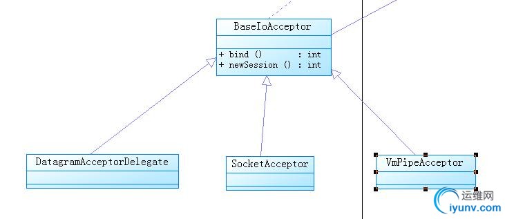

  首先,说一下BaseIoAcceptor中的三个具体实现类:
DatagramAcceptorDelegate:数据报UDP通信的服务器入口程序。该类使用UDP协   议进行通信,UDP协议主要是用在视频、远程服务的监听(如心跳程序)中等数据传输   要求不是很高的地方。
VmPipeAcceptor:虚拟通道(VM)通信的服务器入口程序。虚拟管道协议主要用于无线通信方面。
SocketAcceptor:TCP/IP通信的服务器入口程序。这个是比较常用的协议,该协议主要   数据传输要求较高的地方,比如实时系统、游戏服务器等。
  BaseIoAcceptor及其子类

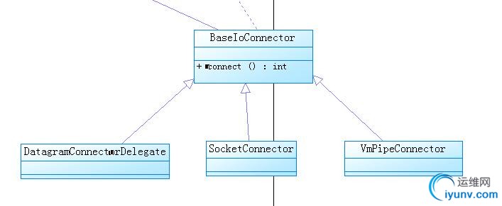

与BaseIoAcceptor相对应的就是BaseIoConnector,该类主要用于客户端程序。其具体的子类就不再赘述,这里只给出BaseIoConnector及其子类的结构图。
  BaseIoConnector及其子类
