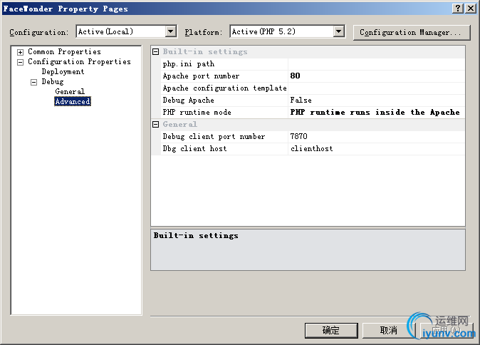

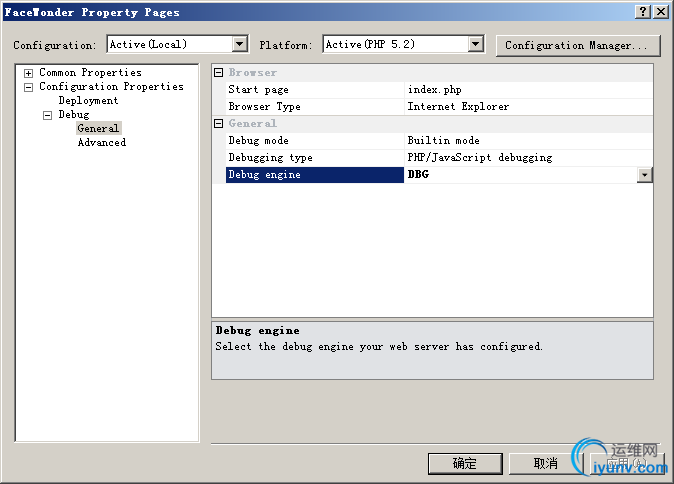

  按照第一个方法,试了一下,晚上试好像好了,早上起来了又试,又坏掉了,改了几种兼容模式,都不行了。
  后来又尝试改了一下配置,最后改成如下,就好了。没有更改兼容模式了。
  主要的区别是将Debug engine从Xdebug改为了DBG.
  成功,虽然不知道原因是什么,先记下来备忘再说了。
