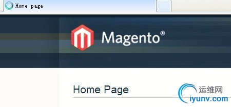

  现在基本上功能都已经具备了, 准备部署到服务器上了, 由于我没有安装FTP服务器, 而这种情况也有相当的普遍性,那就使用Winscp这个软件来上传文件, 配置很简单, 就类似一般的FTP工作, 如果有FTP的话就更好,直接把下载的商城系统(magento)传到服务器上即可. 对于使用Winscp的朋友来说,千万不要将magento.zip解压后再上传, 那样会慢得让人崩溃掉的, 直接传ZIP格式的上去好了, SHELL(也就是终端)是支持ZIP格式的文件的. 传上去后进入SHELL模式, 然后unzip magento命令即可, 当闪烁的行停止后,你就会发现在当前文件夹内出现一个magento文件夹,这个就是安装文件, 然后根据magento的说明文档建立数据库,通过解析好的域名访问通过URL即可成功安装了(具体的安装从略).
