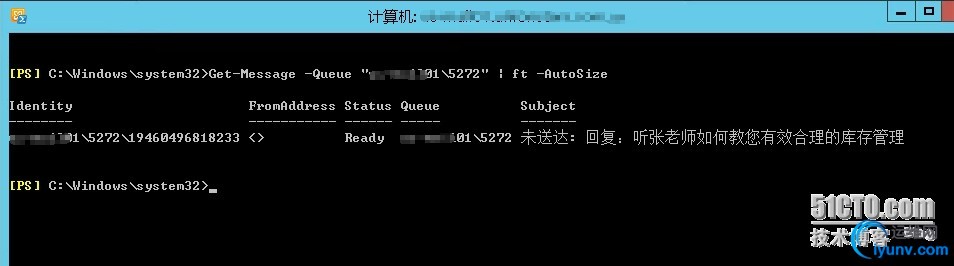

接着可以使用Get-Message命令可以获取这些被卡住的队列中的每一封邮件的信息。
注意返回的邮件列表中,前面有一个Identity,通过这个Identity还可以继续用get-message命令获取更详细的信息。
