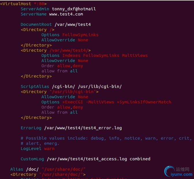

  注意看一下红线标注的l, 那个是链接文件的标志. 也就是说, 相关的配置是必须要在sites-available/这个里面进行配置, 然后链向sites-enabled这个文件夹, 然后才能被apache识别并执行. 这样的配置文件对调试调用都很方便,但是如果事先不知道,找起来也有点麻烦. 既然明白了其中的流程, 下面的工作就很好做了. 先进入sites-available, 然后利用cp命令拷贝default, 利用这个文件进行修改, 使之符合我们的要求:
  看一下里面的文件:
  需要注意的是, 你要在/var/www/test4文件夹内添加test4_access.log, test4_error.log这两个基本的文件(用作日志纪录),还有一个简单的index.html, index.php.之类的文件,其用途是报告你的配置正确与否;

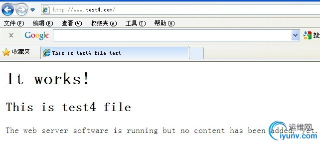

  然后在浏览器中输入www.test4.com,看一下效果;
  大功告成!!
