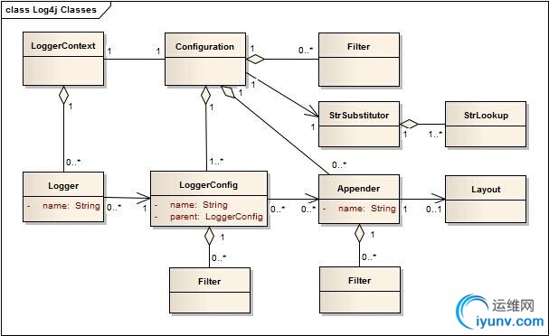

  LoggerContext
  该LoggerContext作为锚点的记录系统。然而,也可以有多个活动LoggerContexts,这要看应用情况而定。在LoggerContext更多细节在日志分离( Log Separation )的部分。
  配置
  每个LoggerContext有一个活跃的配置。配置包含了所有的附加目的地,上下文范围过滤器,LoggerConfigs并包含参考StrSubstitutor。在重新配置过程中有两个Configuration 对象将存在。一旦所有的Logger都被重定向到新的配置,旧的配置将被停止,并丢弃。
Logger
  Loggers 通过调用LogManager.getLogger创建。该Logger本身不执行任何直接的动作。它只是一个名字,并和LoggerConfig有关。它扩展AbstractLogger并实现所需的方法。通过配置修改Logger可以和不同LoggerConfig关联的,从而导致需要修改其行为。
  调用LogManager.getLogger方法具有相同的名字总是会返回一个引用完全相同的Logger对象。

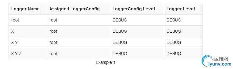

  在例1中,只有根Logger的配置和具有日志级别。所有其它Logger引用根LoggerConfig和使用它的级别。

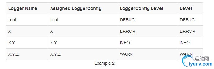

在例2中,所有的Logger有一个配置LoggerConfig,并从中获得自己的level。

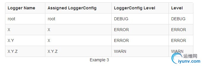

  在示例3中,Loggers root中,X和XYZ各自具有LoggerConfig,并且相同的名称。在XY loggers 没有配置LoggerConfig匹配名称,它使用LoggerConfig X的配置,因为那是LoggerConfig其名称的Logger的首要名字。

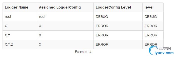

  在例4中,Logger root和X每个已配置LoggerConfig具有相同的名称。该Logger  XY和XYZ没有配置LoggerConfigs,同样的道理,因为它是LoggerConfig其名称具有最长匹配的Logger的名字开始,就是跟X一样的级别。

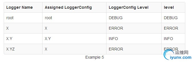

  在例5中,loggers root.X和XY每个已配置LoggerConfig具有相同的名称。该记录仪X.YZ没有配置LoggerConfig等会从分配给它的LoggerConfig X的级别

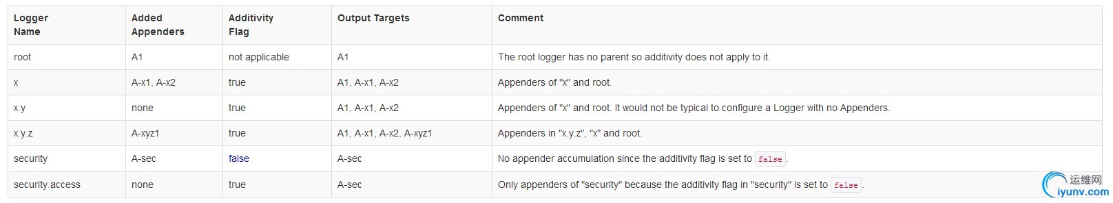

  如果一个控制台appender被添加到根Logger,此时所有的日志请求至少会在控制台上打印。如果另外一个File appender添加到LoggerConfig,如C,则启用了C和C的孩子会在一个文件中产生日志,同时也在控制台上打印。它可以覆盖此默认行为,除非你使
  用additivity="false",具体可参加下面的表格
  Logger默认情况下additivity="true"。
