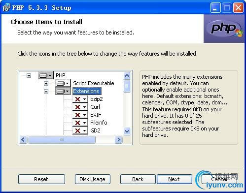

  开始以为是版本不匹配的问题,但是在网上并没有找到apache和PHP的匹配版本的信息。
  后来在PHP的主站上发现有人提到apache与PHP的冲突,是PHP的个别扩展功能的问题。
  于是在安装PHP的时候,先把所有的Extentions都变为了差X,然后只选择了MSQLi,OpenSSL
  等几个自己觉得有用的扩展,结果安装完成后,再启动apache就没有问题了。
  因为扩展选项太多了,不挨个去试的话也不知道到底是哪个扩展产生了冲突,有时间挨个试一下就会知道了。
  另外PHP安装完成以后,在Windows下可以仍然可以通过控制面板/添加删除程序来对PHP进行更改。
  所以出现冲突的时候不需要重新安装PHP,只要通过控制面板来更改扩展功能的使用就可以了。
