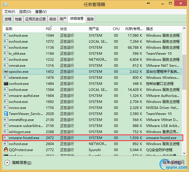

  这里443端口被占用,我们可以通过netstat -ano查询那个进程在使用这个端口
  参数解释:
  -a            显示所有连接和侦听端口。
-n            以数字形式显示地址和端口号。
-o            显示拥有的与每个连接关联的进程 ID。
  结果如下:
D:\Apache24\bin>netstat -ano
活动连接
协议  本地地址          外部地址        状态           PID
TCP    0.0.0.0:135            0.0.0.0:0              LISTENING       704
TCP    0.0.0.0:443            0.0.0.0:0              LISTENING       2472

  可以看到PID为2472的进程占用了这个端口。
  这是可以用进程管理器查看是那个进程占用,也可以用tasklist命令查看

D:\Apache24\bin>tasklist |findstr 2472
vmware-hostd.exe              2472 Services                   0      4,684 K
D:\Apache24\bin>
  笔者这里是虚拟机占用,解决方法要么关闭服务器进程/服务,要么换端口号,笔者这里换端口号

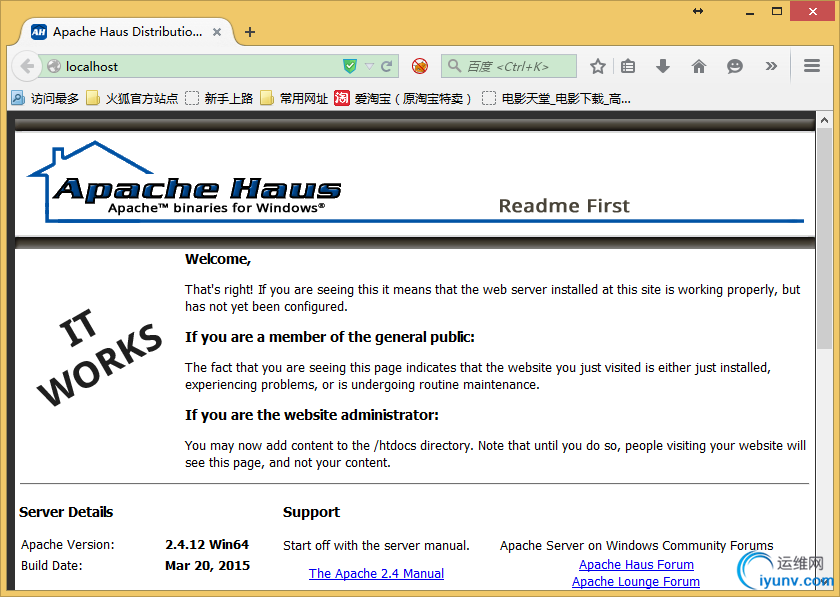

  浏览器打开http://localhost
  看到Apache Haus的图标和It Works界面说明配置成功

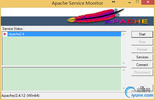

  将apache注册为系统服务
  在管理员模式下启动命令行,输入httpd -k install
D:\Apache24\bin>httpd -k install
Installing the 'Apache2.4' service
The 'Apache2.4' service is successfully installed.
Testing httpd.conf....
Errors reported here must be corrected before the service can be started.
D:\Apache24\bin>
  这是可以通过ApacheMonitor.exe界面控制apache服务器启动关闭重启
  也可以执行以下命令来控制
httpd -k start
httpd -k stop
httpd -k restart
