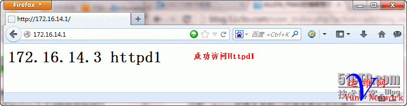

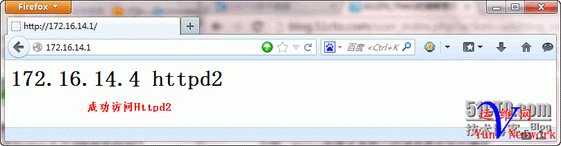

2、重启Tengine服务访问测试负载均衡
[iyunv@nginx1 ~]# service nginx restart
由上图可见可以成功访问到后端的Httpd服务,接下来访问测试状态监控模块

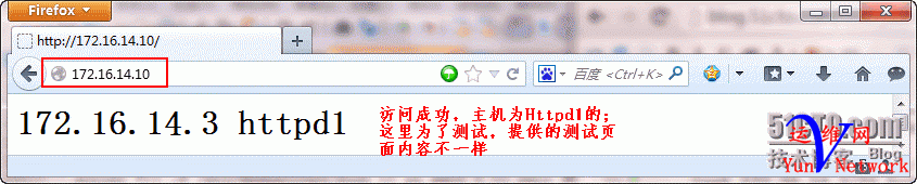

3、访问测试172.16.14.10

6、再次访问172.16.14.10测试
由上图可见,依然可以正常访问;Keepalived+Tengine高可用已实现
