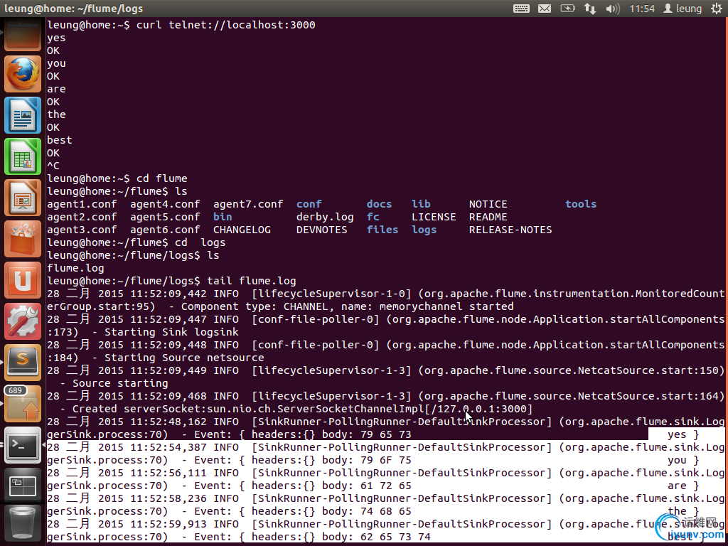

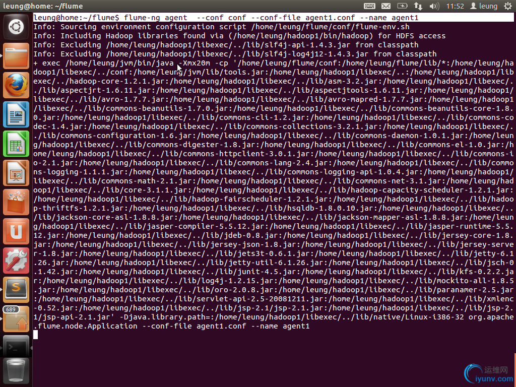

          将上面代码命名为agent1.conf并保持在flume的工作目录即可(我比较懒,没有新建,就直接使用下载后解压的flume目录了)。
          接下来启动这个agent!在终端中输入:flume-ng agent --conf conf --conf-file agent1.conf --name agent1 (--conf 指定conf目录,--conf-file指定配置文件名,--name指定agent名字)。
         然后打开另一个终端窗口,使用curl工具从本地的3000端口输入一些数据,在到flume的日志文件中查看。即可看到数据已经已日志的格式保存到日志文件中。

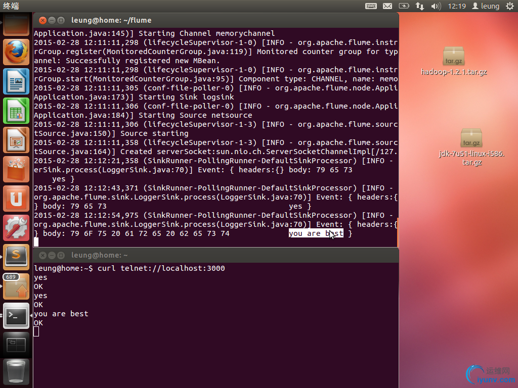

         到这里,我们已经完成了一个简单的抓取数据的过程。可是我们发现要进入目录读取比较麻烦,那我们干脆将数据写出到console吧。
         只需要在启动命令后面加上参数-Dflume.root.logger=INFO,console即可。
         好了,我们来看看结果。可以看到,我们每次输入,内容都会在另一个终端同步显示。
