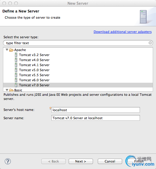

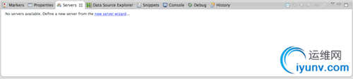

  首先,在服务器视图下选择‘New server’。
  然后,选择 Apache Tomcat 7,将服务器名称改成你喜欢的名称:

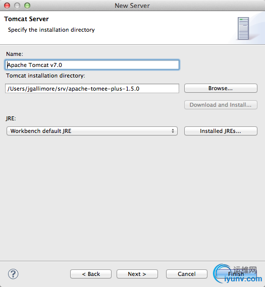

  在向导的下一页, ‘select the installation directory’选择你解压的TomEE安装包的位置:

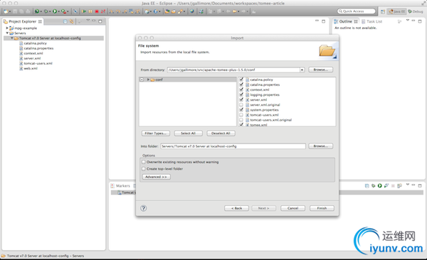

  如果你已经配置Eclipse使用工作区元数据来接管TomEE的安全,一个好的建议是从TomEE包的conf/ 路径里复制文件到工作区。当运行在这种模式下,配置的文件会从工作区的conf/路径读取代替原来TomEE的conf路径。WTP插件对自动把 Tomcat的一些配置文件复制到工作区很有帮助,但不会获得tomee.xml或者system.properties。
  要复制需要的文件到工作区,右键点击在Servers项目下的localhost-config文件夹,然后从conf/路径导入文件。

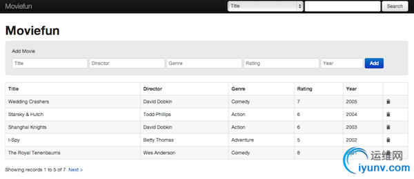

  现在我们可以准备部署应用了。你可以把这个模块加入到服务器同时启动服务器。
  你应该看到应用成果启动,也没什么错误。应用的URL会合.war包的文件名一样(或者是Eclipse的项目名),作为一个例子,example.war部署到 http://localhost:8080/example/.
