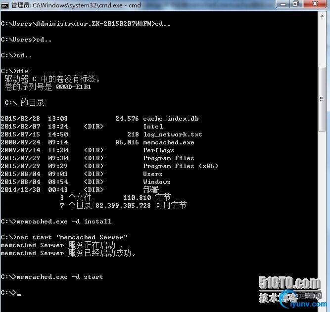

2、将memcached.exe文件放在C盘根目录下(随便你放哪里),然后打开进入cmd,输入一下命令进行安装和开启memcached。(提醒:开启好后,以后就不用管了,电脑启动自己会开启memcached的)
安装:        memcached.exe -d install
服务:        net start "memcached Server"
启动: memcached.exe -d start
如图:

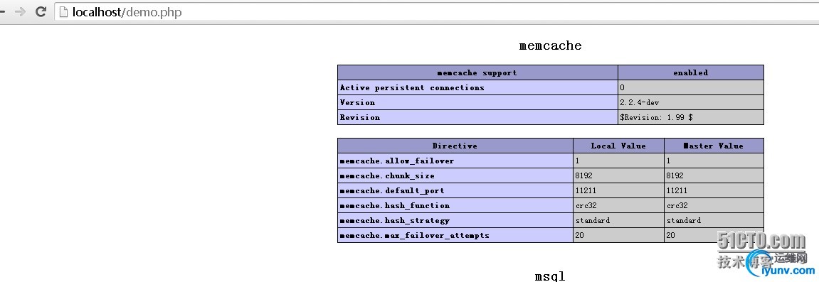

第四步:重启自己的web环境apache,查看phpinfo()内是否已装载了memcache。如果有就表示安装ok了。
第五步:写个代码测试下。如果没有报错就一切ok了。
