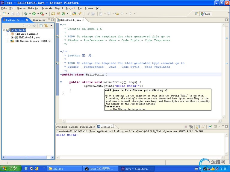

  5、控制台 Hello World
  你先可以熟悉熟悉这个 IDE,然后尝试编写一个 Hello World 程序,新建工程、添加 Java 文件和 Visula Studio 、Delphi 都是类似的,我相信这难不住您,最后效果是这个样子的:

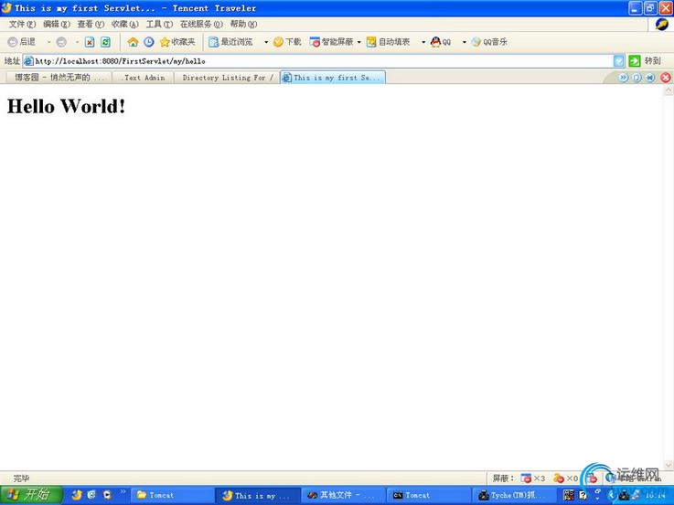

  完成这一切后重新启动 Tomcat ,然后再浏览器里输入 http://localhost:8080/FirstServlet/my/hello ,你可以看到运行的结果如下图。注意,这里要严格区分大小写,否则得不到想要的结果。说明:不要奇怪,my/hello 是我们在 属性里设置的。
