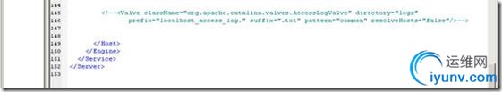

  而Tomcat是在tomcat/conf/server.xml中配置日志选项的:
Tomcat如何记录日志
  禁用,则对应logs目录下不会生成localhost_access_log.txt

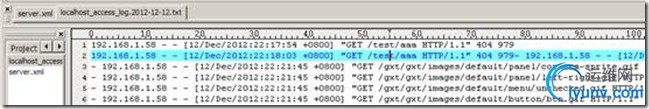

  当开启,则会有localhost_access_log.txt日志记录请求来源
  当配置中的pattern=common时,对应的日志是如下,无论正常请求和非法请求都会记录。

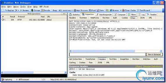

  验证:用fiddle构造有X-Forwarded-For的请求包
  原始请求
  构造X-Forwarded-For字段
  服务器localhost_access_log.txt
