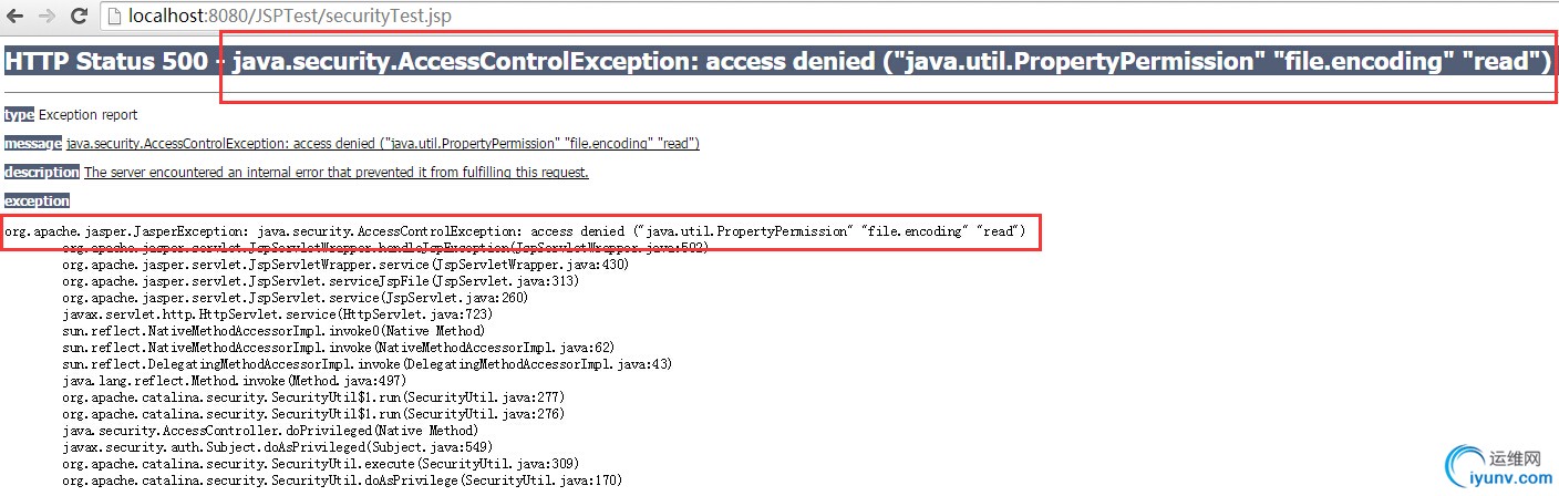

    如果没有配置获取文件属性权限,则会报错:
grant {
permission java.io.FilePermission "C:/Users/Administrator/Desktop/test.txt", "read";
//permission java.util.PropertyPermission "file.encoding", "read";
  因此,如果在安全管理模式下,进行了越权的操作,就会报错有的甚至直接导致程序退出。
  通过报错信息,可以快速的知道缺乏什么权限,根绝该报错就可以方便的配置安全策略。
