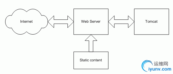

    降低tomcat负载的第一件事就是使用web server处理静态文本,就像下图一样。
    上图给出了最简单的可行的配置方案。web server用来传送静态文本,而tomcat只处理具体的工作,也就是应用服务。大多数情况下,这就可以满足你了。如果用一个四路的箱子【又是箱子,0.0】,并且应用的响应时间为10ms的话,那么你将能同时服务200个用户,也就是说,一天可以支持350万的访问量【不知道350万这个数字怎么算出来的,用200*60*60*24不是350万,0.0】,这已经是一个比较可观的数字了。

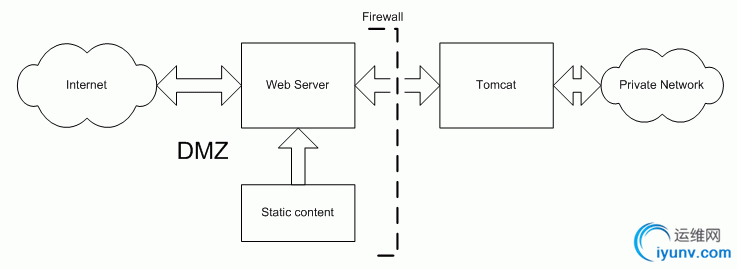

    在以上这种程度负载的情况下,你或许不太需要将web server放在tomcat之前。但是还有第二个原因让你这么做,那就是这样创建了一个控制区(demilitarized zone)。将web server放在一个主机上等于在公司的私有网络与互联网或者是其它的外部公共网络之间插入了一个隔离区(neutral zone),这可以让tomcat上的应用安全的访问其它的私有资源,也可以访问公司的私有数据。
    除了拥有控制区和可以安全的访问私有网络,还有一些其它的原因,比如可以满足自定义授权的需要。

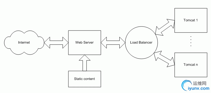

    如果有更多的负载需要承载的话,那么你将不得不添加更多的tomcat应用服务器,这可能是因为客户端的负载已经无法被一个简单的箱子【靠,到现在还没猜出来箱子是什么】处理,也可能是因为当某一个节点宕机时,你需要一种故障恢复的机制。
    部署一个包含了多个tomcat应用服务器的架构,需要在web server和tomcat之间加入一个负载均衡器。在apache1.3、apache2.0和IIS中,你可以使用Jakarta Tomcat Connector,因为它提供负载均衡和黏性session机制。在将来的apache2.1/2.2中,可以使用advanced mod_proxy_balancer,它是一个新设计的模块并整合在apache httpd的核心当中。
