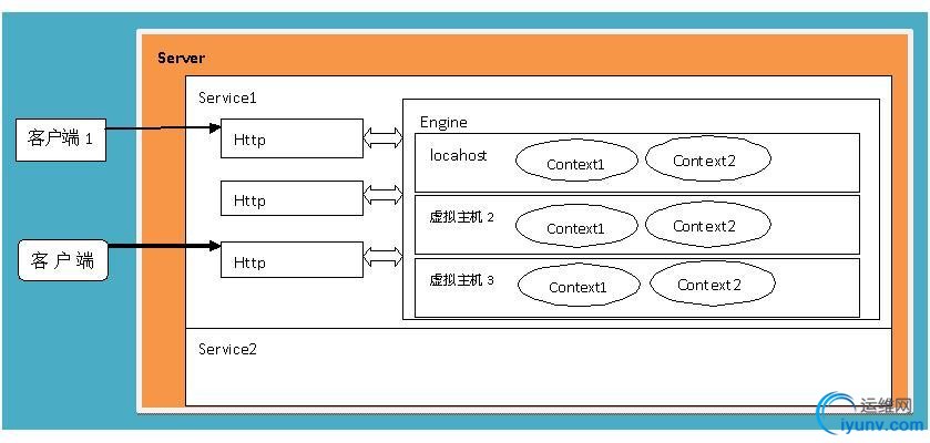

  Tomcat中各个组件之间的关系:
  一个Server可以包含一个到多个Service,
  一个Service看一个包含多个连接器Connector和一个Engine,
  多个连接器共享一个Engine
  同一个Engine中可以有多个Host.
  同一个Host中包含多个Context。
  下面看一个具体的案例:
  现有两个应用客户端访问地址分别为:
  Http://localhost:8080/app1/index.jsp
  Http://localhost:8080/app2/index.jsp
  处理步骤说明:
  1、  请求被8080端口监听的Connector1接收到
  2、  Connector1把请求交给共享的Engine处理
  3、  Engine根据HTTP请求头里面的主机头Host决定该交给那个虚拟主机处理,很明显这里主机头是locahost,因此交给locahost这个虚拟主机处理
  4、  虚拟主机根据Context决定请求交给哪个应用程序上下文处理,这里客户端1发出的请求将交给app1处理。

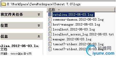

  观察Tomcat的日志输出:
  如下:
  信息: Deploying web application directory E:\WorkSpace\JavaWorkspace\Tomcat 7.0\webapps\app1
  2012-6-3 23:18:31 com.opensymphony.xwork2.util.logging.commons.CommonsLogger info
  信息: Parsing configuration file [struts-default.xml]
  信息: Parsing configuration file [struts-plugin.xml]
  信息: Parsing configuration file [struts.xml]
  说明拷贝进去的项目被自动部署了。
