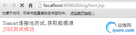

Tomcat6.0 JNDI!
Tomcat连接池测试,获取数据源
运行效果:
