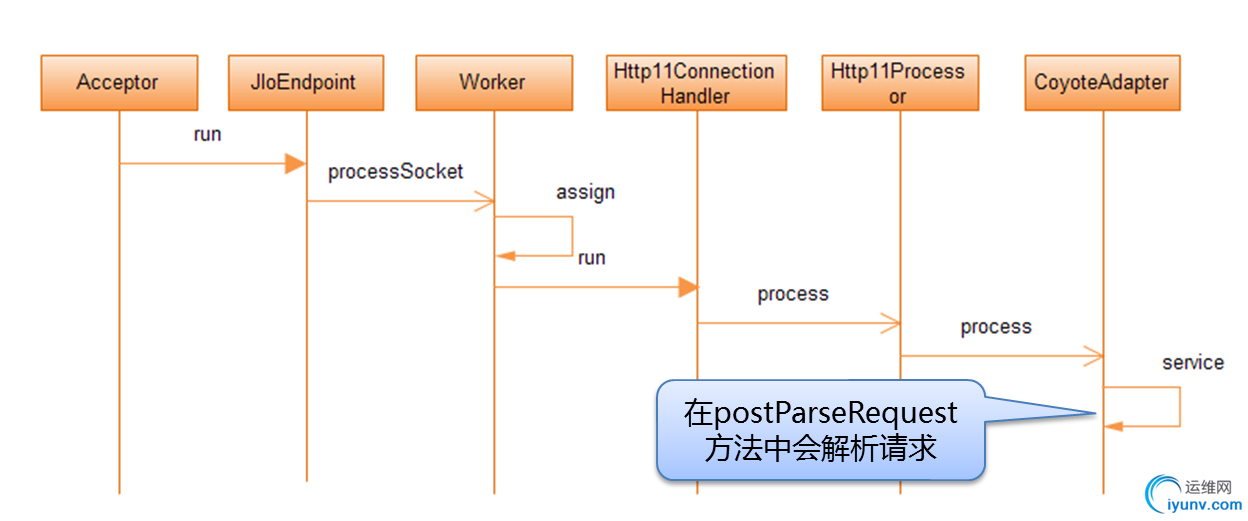

  这里跟请求处理密切相关的是handler.process(socket)这一句代码,此处handle对应的类是Http11Protocol中的内部类Http11ConnectionHandler,在此后的处理中,会有一些请求的预处理,我们用一个时序图来表示一下:
在这个过程中,会对原始的socket进行一些处理,到CoyoteAdapter时,接受的参数已经是org.apache.coyote.Request和org.apache.coyote.Response了,但是要注意的是,此时这两个类并不是我们常用的HttpServletRequest和HttpServletResponse的实现类,而是Tomcat内部的数据结构,存储了和输入、输出相关的信息。值得注意的是,在CoyoteAdapter的service方法中,会调用名为postParseRequest的方法,在这个方法中,会解析请求,调用Mapper的Map方法来确定该请求该由哪个Engine、Host和Context来处理。

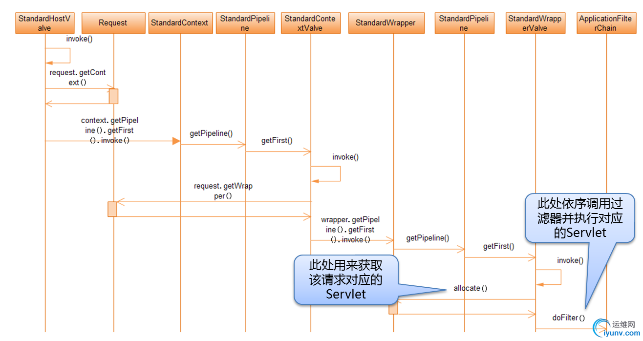

后面的处理过程就比较类似了,会按照解析出来的Engine、Host、Context的顺序来进行处理。这里用了两张算不上标准的时序图来描述这一过程:
在以上的流程中,会一层层地调用各个容器组件的Valve的invoke方法,其中StandardWrapperValve这个标准阀门将会调用StandardWrapper的allocate方法来获取真正要执行的Servlet(在Tomcat中所有的请求最终都会映射到一个Servlet,静态资源和JSP也是如此),并按照请求的地址来构建过滤器链,按照顺序执行各个过滤器并最终调用目标Servlet的service方法,来完成业务的真正处理。
