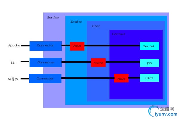

  Tomcat的体系结构
  图一
     图二
  Tomcat 6.0支持Servlet2.5和Jsp2.1规范,由一系列嵌套的组件组成。
  • Service组件:Tomcat服务器的实例。一个JVM中生成一个,可以在一台服务器上配置不同的端口,从而启动多个Tomcat实例
  • Connector组件:负责连接客户端与应用程序。接受来自客户端的请求以及向客户返回响应的结果。
  • Engine组件:引擎组件负责接受和处理来自它所属的Service中的所有的Connection的请求。每个Service中只能包含一个Engine组件。
  • Host组件:一个虚拟主机,允许在一台物理主机上布置多个web应用。
  • Context组件:一个web应用。一个虚拟主机上能够运行多个Context,它们通过各自的Context path 进行区分。
  其中蓝色字体表示该组件为一个容器组件。容器组件可以包含其它组件。下面介绍一些只能嵌套在容器中的组件。
  • Global Resources全局资源组件:只能嵌套在Server组件中,用于配置Server中其他组件所用到的全局jndi资源。
  • Loader 加载组件:只能嵌套在Context组件中,用于指定一个web应用的类加载器,并将该应用程序的类和资源加载到内存中。
  • Logger 日志组件:能够借助log4j来实现日志。
  • Manager 管理器组件:只能嵌套在Context组件中。管理器组件是会话管理器,负责会话的创建和维护。
  • Realm 域组件:是一个包含用户名、密码和用户角色的数据库。
  • Resources 资源组件:只能嵌套在Context组件中,它代表的是web应用程序中的静态资源,以及它们被允许存放的格式。
  • Valve 阀组件:用请求在到达目的地前,截取该请求,并处理它。有点类似于Servlet规范中定义的过滤器。它是Tomcat专有的、目前不能用于其他的jsp/servlet容器。
