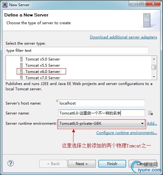

  2、在Eclipse中配置上这两个Tomcat,如下图:
  三、创建Wtp的Tomcat管理配置项目

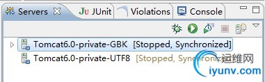

  打开Eclipse的Servers视图。在空白处右击,选“New”--"Server",用于创建Wtp的Tomcat管理配置。
  我这里,添加了两个 Wtp的Tomcat server管理配置项目。
  删除 Wtp的Tomcat server管理配置项目时, 要停止所有的Tomcat server 才能成功,不然有报错,有残留。

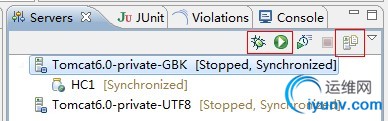

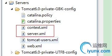

  同时在“包视图”也多了一个叫Servers的“项目”,它与我们自己开发的项目是并列的。其中Tomcat的配置文件都在这里。已后想修改Tomcat的配置文件,就应该在这里修改,不要直接修改原Tomcat安装目录的配置文件。
  我们按Servers视图中的“Publish to the server”按钮,就会把Eclipse管理的Tomcat的配置文件,同步到物理Tomcat的目录中。

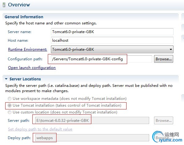

  在Servers视图中, 双击新添加的 Wtp的Tomcat server管理配置项目,打开如下界面:
  看上图中, 几个红色部分是重点。
  默认情况是:
  如果不修改这里而使用默认值 ,也是可以发布web应用程序到Tomcat并启动运行的。使用默认值的结果是:
  把Eclipse管理的Tomcat的配置文件,同步到一个Eclipse的目录(很深),Tomcat使用这份配置文件启动,而不修改原Tomcat安装目录的配置文件。
  “发布项目”时,会copy一份编译好的项目代码到\.metadata\.plugins\org.eclipse.wst.server.core\tmpN\wtpwebapps\目录 。
  我们要改成:
  这里我们要修改它的,强化对Tomcat的控制力。有时我们还要进入 Tomcat的物理安装目录做一些工作呢。要改成:
  把Eclipse管理的Tomcat的配置文件,同步到Tomcat的物理安装目录中conf目录,覆盖原Tomcat安装目录的conf目录的配置文件,加强对Tomcat的控制。
  “发布项目”时,会copy一份编译好的项目代码到Tomcat的物理安装目录的webapps目录 。
  注意:
  大家看上图, 几个重点选项是灰色的不可操作,是因为 Wtp的Tomcat server管理配置项目 中有已发布的项目。
  先清理先前发布过的项目,就可以操作了。按照图片中的样子修改,就达到目的了。

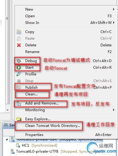

  在Servers视图中, 右击 Wtp的Tomcat server管理配置项目,弹出菜单如下:
  可进行Tomcat的运行管理。
  重启不用先停止 ,直接按启动就行。
  下图中的红线框住的一个“服务器”图标,是“Publish to the server”,是发布Tomcat配置文件用的,很重要,很重要。
