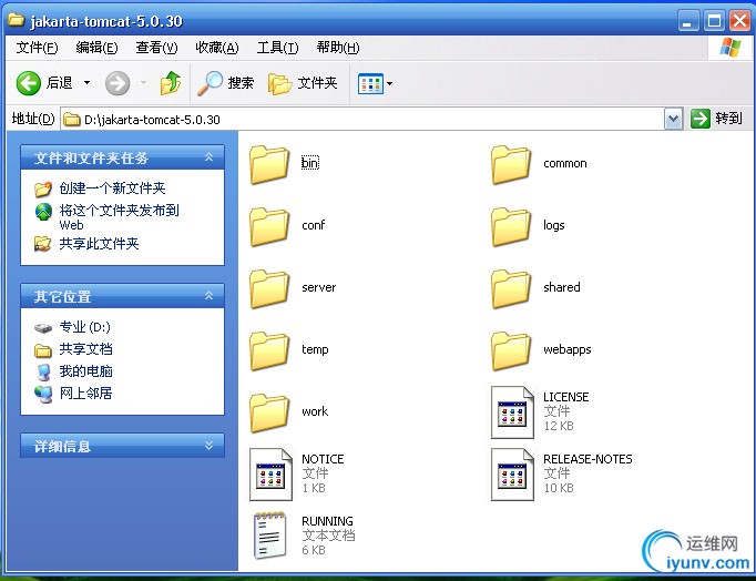

然后将jakarta-tomcat-5.0.30.zip直接解压到D盘根目录:

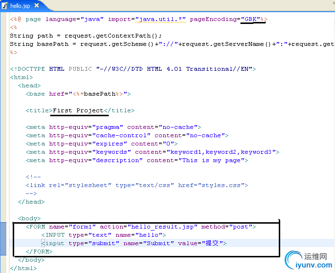

1.在Eclipse中依次点击“ File ----> New ----> Project” , 在弹出的“New Project”对话框中依次点击“Web Project ---->MyEclipse---->J2EE Projects---->Web Project”, 再点“Next”,在“Project Name”中输入项目的名字“test”,最后点“Finish”。
2.在Eclipse左边Package Explorer列表中点击“test”,将项目test展开。右键点击 WebRoot ----> New ----> JSP , 新建一个名为hello.jsp的 JSP 页面 。 代码如下图(图中标注部分需要我们手动添加,其余部分是系统自动生成的):

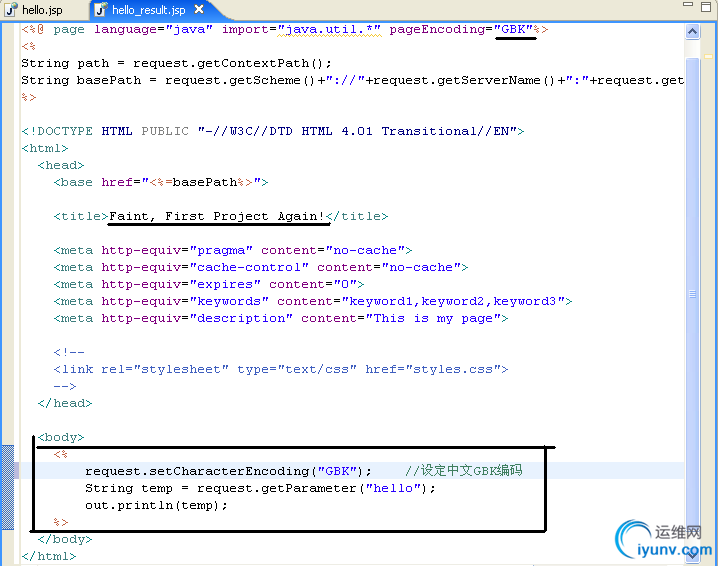

3. 再用同样的方法, 新建一个叫 hello_result.jsp 的JSP文件, 代码如下图:

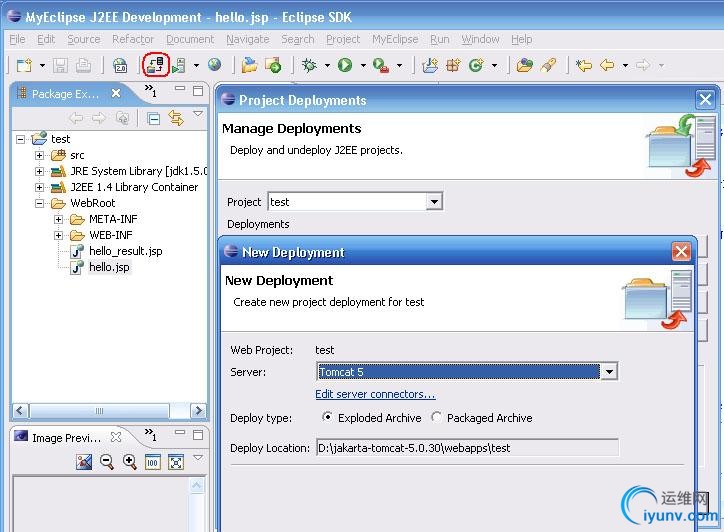

4. deploy(部署)项目。
点击 deploy 按钮(用红线画了的按钮就是 deploy 按钮), 在弹出的窗口中点击Add, 部署test项目(如图所示)。

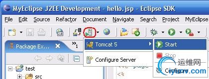

5. 启动Tomcat服务器。
如下图所示(用红线画了的按钮就是 启动Tomcat 的按钮):
Tomcat 启动输出信息如下图:

我们可以去Eclipse的Workspace目录下看看test项目的代码,也可以去Tomcat的webapps目录下,看看部署之后的 test项目的结构。
