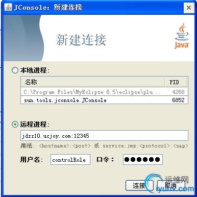

  4.使用windows客户机上的jconsole连接服务器端 进行监控。
  打开C:\Program Files\Java\jdk1.6.0_10\bin\jconsole.exe,输入服务器端相关信息:
  点击“连接”,进入监控页面:
