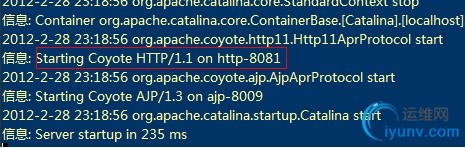

  随后,配置tomcatAppOne/conf/server.xml文件。例如将访问端口设置到8081
  随后,启设置CATALINA_BASE环境变量并启动tomcat
set CATALINA_BASE=d:/tomcatAppOne
catalina start
  在相应的启动输出信息内可以看到,当前tomcat已经使用tomcatAppOne下的server.xml配置的8081端口监听Http请求了。
