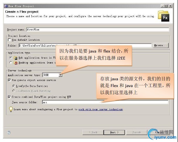

(1)建立Flex项目,首先在MyEclipse下打开Flex视图,右键建立Flex工程。

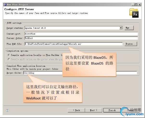

  (2) 点击Next,配置J2EE服务器,如下图
  填Target  runtime栏的时候点右面的new,选apache的tomcat-6.0就可以了。
  填Flex WAR file栏的时候点右面的Browse,Flex WAR file 指的是安装了lcds后的flex.war文件的路径,但是在这里我们采用的是BlazeDS来取代lcds,所以这里设置的是blazeds.war的路径。因此Browse里直接选CATALINA_HOME(tomcat安装目录)下的webapps目录下的拷贝进来的blazeds.war就可以了
  Output folder 指的是Flex编译后的swf和html等文件存放的路径,这里改为了WebRoot,意思是发布到根目录就可以了。当然你可以根据你的需要和习惯自行设置其他的路径 。

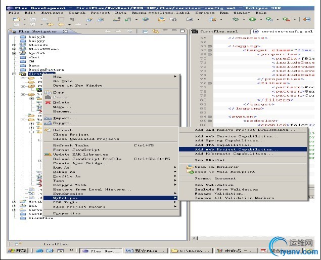

  (4) 让它变成web工程由MyEclipse发布, 在项目上右键,向Flex项目中加入Web支持(作用:为了让Tomcat可以加载此项目,因为Tomcat只可以加载Web项目),如下图所示:
  (5)右键项目  -> 【MyEclipse】->  【 Add Web Project Capabilities】进入如下页
将下面的Create web.xml这一项的对勾去除(因为项目下面已经存在了web.xml文件,所以去除掉。),点击“Finish”按钮即可。
  (4) 项目已经全部搭建完成。(可以发现项目的图标变为两个地球的样子)现在我们的工程的图标变成了J2EE Web 工程了,这意味着,你可以 用MyEclipse来发布它或者添加更多容器,比如hibernate、spring等 。
