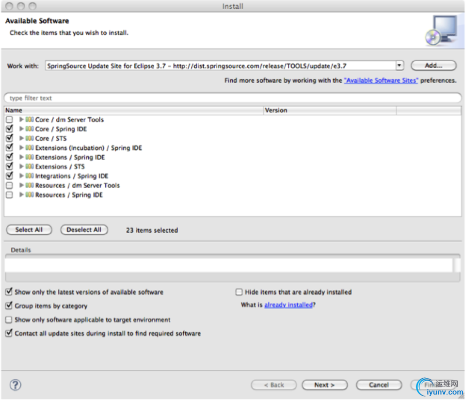

4. 安装
      4.1 通过Help -> Install New Software ...打开update manager
     4.2 在“Workwith” 下拉菜单中选择名称为“SpringSourceUpdate Site for Eclipse 3.6” 或 “SpringSource Update Site for Eclipse 3.7”的更新站点
确定选择上图勾选的组件,并且按照上面的安装现象进行安装。
点击Next根据提示一步一步到Finish安装结束。

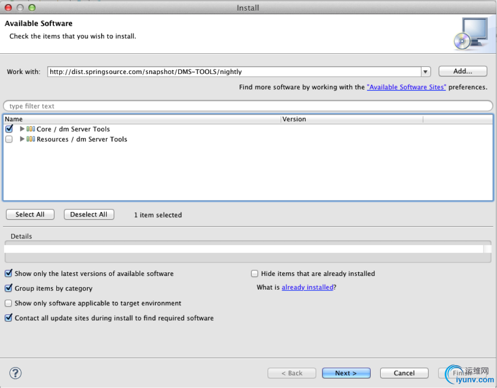

接下来安装SpringSource DM Server Tools插件,经过我的安装官方给出1.1.1和2.0.0都无法正常安装,只能安装snapshots版,通过官方给出的在线更新地址,安装步骤和上面的一样,按照下图的选项安装。

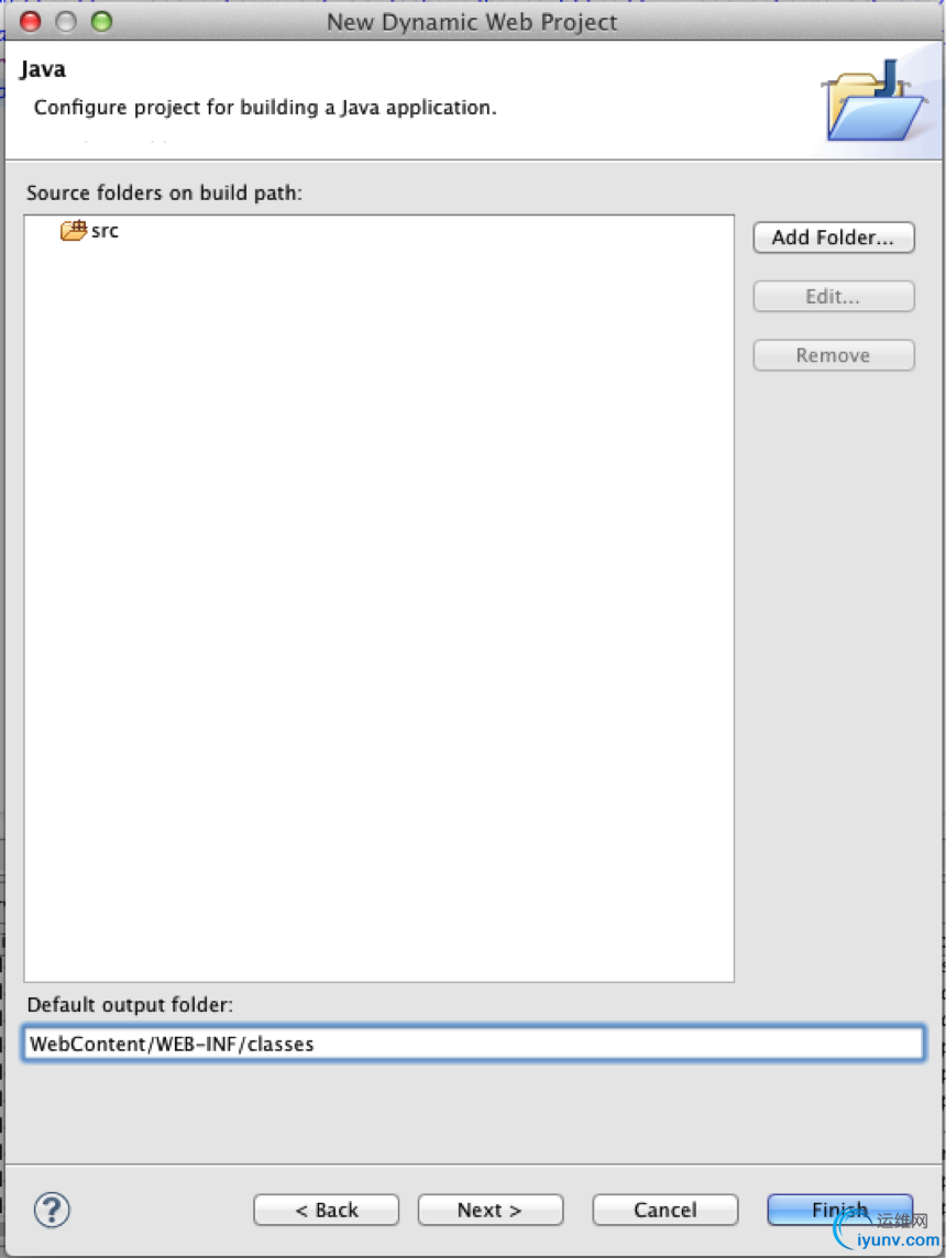

点击下一步 ,在Default output folder里面将输出路径改为WebContent/WEB-INF/classes,这里的WebContent为在下个页面设置的Content Directory,两个参数一定要确保一直,如下图:
