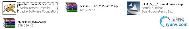

一、 在网上下载Eclipse 3.2.2、MyEclipse 5.5GA、Tomcat 5.526和JDK1.5。如下图所示:

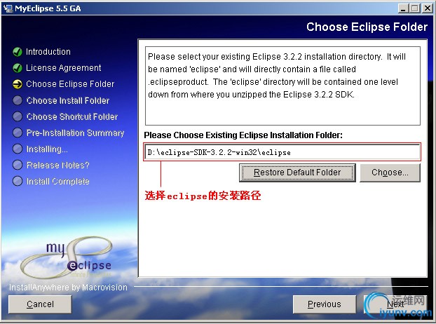

        三、解压MyEclipse5.5GA并安装,点“next”——选择“I accept...”——再“next”如下图:

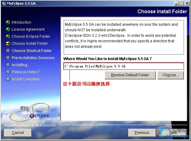

        四、点击“next”如下图:
        五、后面就一路“next”

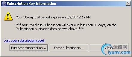

        打开MyEclipse,如果有弹出下图这个窗口表示你没有注册这个软件,去网上下载一个注册机吧!

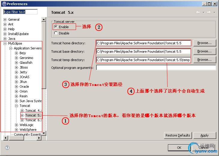

        选择菜单上的“Windows”——“Preferences”,打开之后如下图:
        如果Application Servers里没有任何服务器供你选择,说明你的Eclipse和MyEclipse的版本不兼容,请注意下载的版本,MyEclipse5.5GA所对应的Eclipse版本为3.2.2,我之前就是遇到这样的问题。版本搞错了选不出服务器的。

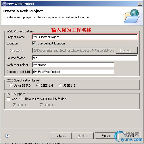

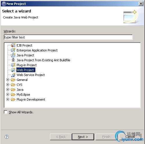

        点击“File”——“new”——“Project...”——选择“Web Project”,如下图:
        点击“next”——在“Project Name”里输入工程名,如下图:

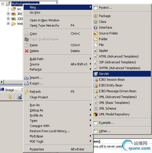

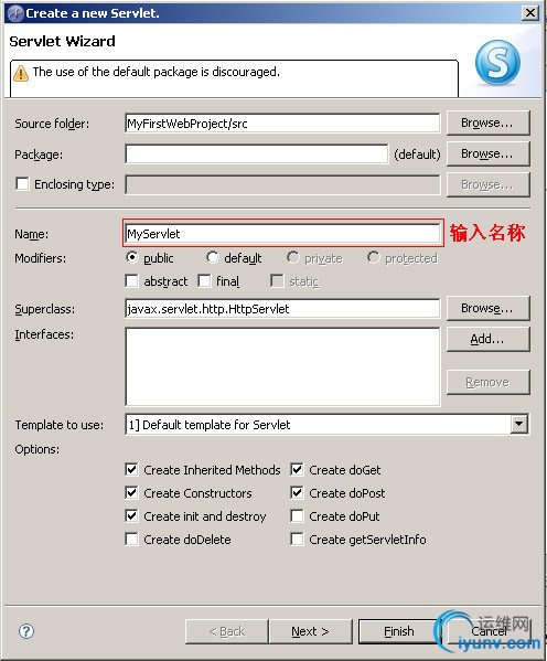

        在工程名上右键选择“new”——“Servlet”,如下图:

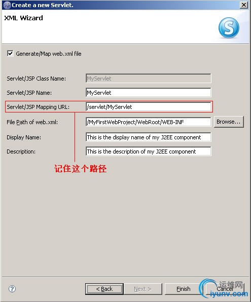

        在“Name“里输入servlet名称,如下图:
        点“next”,记下“Servlet/JSP Maping URL:”后的路径,如下图:

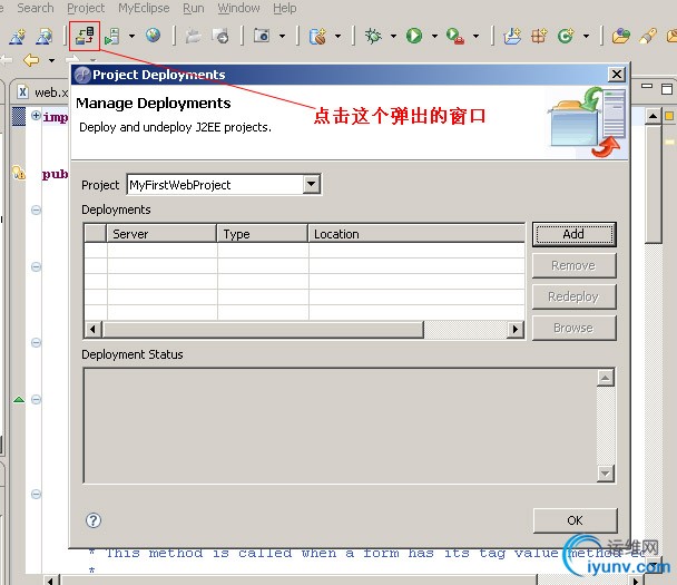

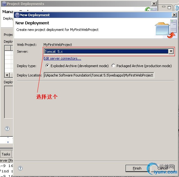

        接下来为工程配置服务器,如下图:
        点击“Add”——在Server下拉菜单里选择“Tomcat 5.X”——点击Finish,如下图

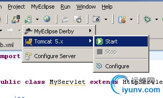

         运行Tomcat服务器,如下图:
        如果你的Tomcat服务器正在运行的话,它会有异常错误提示。不要提前手动开启Tomcat,在这里开启就行了。

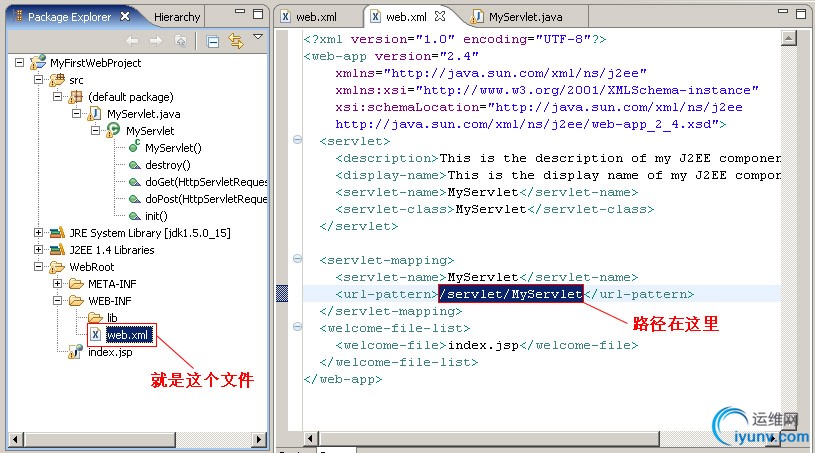

        之后,打开IE浏览器,输入http://localhost:8080/MyFirstWebProject/servlet/MyServlet回车,当你看到“This is class MyServlet, using the GET method ”,就成功了。“MyFirstWebProject”是工程名,“/servlet/MyServlet”是刚才提醒记住的路径,如果没有记下来,可以去web.xml文档里找到,如下图:
