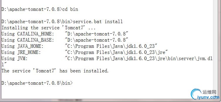

  还是进入dos到相应的bin目录下
  执行命令 service.bat install
  会看到注册了这个服务  完事儿~~  听说像我这样安装两个tomcat以后会出现端口冲突的问题,但是应该不会太麻烦的,那个可以通过config目录下的sevice.xml文件进行设置
