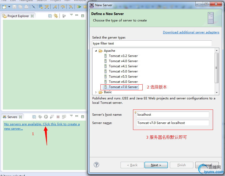

  2、创建Server
  打开servers view(window-->show view-->servers),在servers view中新建一个server,如下图所示:

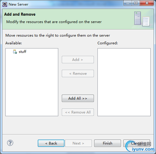

  点击Next,出现如图所示的界面:
  其中左面Availible中显示的是当前Workspace中已经存在的web工程,右面是已经添加到tomcat和工程。如果此时还没有那项目,可以先不管,直接Finish即可。等到创建完server后,再添加。

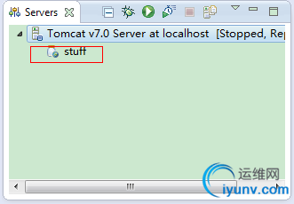

  创建完成后,servers view中显示了已经创建的server,如图所示:
  右击该server,选择Add and Remove即可打开前面创建时显示的界面,把Availible中需要在tomcat中运行的项目Add到右面,点击finish即可。如下图所示:
