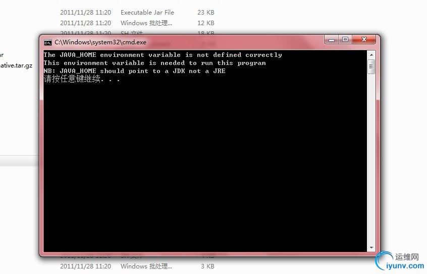

  最后得出的结论居然是java_home这个环境变量的值后面加了个";(分号)"的原因.得出的解释是加上分号代表有两个值以上,java_home不能有两个值.
   在tomcat的webapps下加入了一个文件夹,希望通过启动tomcat来访问文件夹下面的文件.然而在启动startup.bat和在eclipse下面启动tomcat都没能成功.
          在startup.bat的最后加入了一个"pause",于是看到提示说缺少JDK_HOME和JRE_HOME,于是在startup.bat中加入了
SET JAVA_HOME=C:\Program Files\Java\jdk1.6.0_20
SET JRE_HOME=C:\Program Files\Java\jre6
  再启动startup.bat就可以成功的访问webapps下面的所有项目了.
