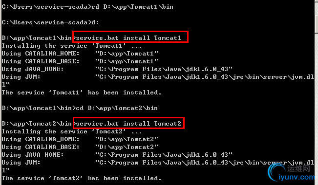

  当前项目需要运行两个Tomcat,每次启动系统以后都要手动进入到tomcat目录执行startup.bat,非常烦,所以想将这两个tomcat直接注册为服务,这样开机就能够启动。这两个Tomcat安装路径如下:
  • D:\app\Tomcat1
  • D:\app\Tomcat2
  主要tomcat为windows服务的方法是先进入到tomcat的bin如入下,然后输入:
service.bat install '服务名' //如果服务名有空格隔开,则需要加单引号,否则不需要单引号
  下图是我注册两个Tomcat服务器的方法,服务名分别是Tomcat1和Tomcat2,如下图所示。
  在执行完毕以后,我们去windows服务器当中看看这个服务器是否已经成功注册,如下图所示,会出现两个Tomcat服务,分别为:Apache Tomcat Tomcat1和Apache Tomcat Tomcat2。
